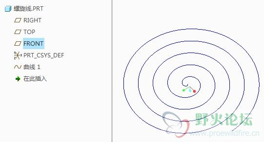

用公式做了一个螺旋线,螺旋线的默认平面为front面,有没有办法让螺旋线所在平面变更为top或者right面?

是通过坐标系来确定的,曲线是在所在坐标系的xy平面里,新建一个坐标系,在指定一下就可以了

 楼主| 发表于 2018-8-11 09:15 | 显示全部楼层
谢谢回复,我试一下
115
136
 楼主| 发表于 2018-8-11 09:34 | 显示全部楼层
问题已解决,谢谢

发表于 2018-8-11 13:18 | 显示全部楼层
你把xyz换一下也可以吧
115
136
 楼主| 发表于 2018-8-11 15:18 | 显示全部楼层
覆盖 发表于 2018-8-11 13:18
你把xyz换一下也可以吧
默认坐标系xyz如何互换,求指教
171
233
发表于 2018-8-11 15:32 | 显示全部楼层
不是用公式画的吗?公式里面的xyz换一下,所在平面就变了吧
115
136
 楼主| 发表于 2018-8-11 17:08 | 显示全部楼层
我是用圆柱坐标系画的,变更xyz之后曲线所在的面没有什么变化
171
233
发表于 2018-8-13 08:44 | 显示全部楼层
不好意思,好像是我理解错误
