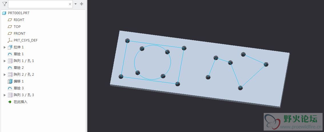

creo中零件建模如何画出如图所示四个螺纹孔,在以原点位中心,一定半径的圆上,非居中分布,红框内两条线成45°角
 楼主| 发表于 2018-8-10 10:23 | 显示全部楼层
尽量简单的方法,我现在是建基准面去做的

发表于 2018-8-10 11:48 | 显示全部楼层
做一个,然后阵列行不哇
2272
341
3197
发表于 2018-8-10 12:33 | 显示全部楼层
通过草绘基准点控制孔阵列是极为方便的,尤其适合不规则孔的阵列
