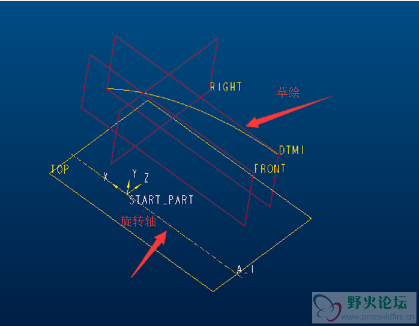

如图,草绘面和旋转轴不在一个面上如何实现旋转?

草绘按照草绘平面外的轴进行旋转出来就行

你这个只能以边界混合的方式去做,方法是:以轴为圆心,到草绘的顶点为半径,画两个圆草绘,再边界混合。

草绘不和旋转轴共面?!

是的

你的要求在几何上是无法实现的,你做一条相交线看看就明白了

阵列几条线出来,再画两个圆,然后边界
