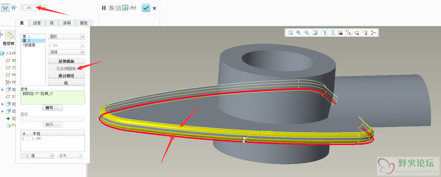

我想这两个边完全倒圆但是为何选不了 还是说这个状态已经是完全倒圆???  1.1是系统默认得  我没有改过     怎样才能完全倒圆??

看你截图是选边时候不正确,选中一条边后按住ctrl键选另一边,如此便可!

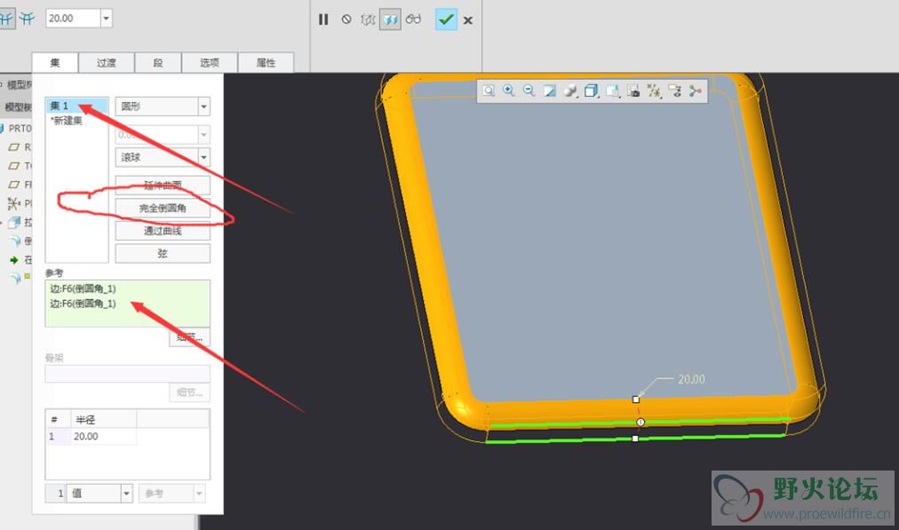

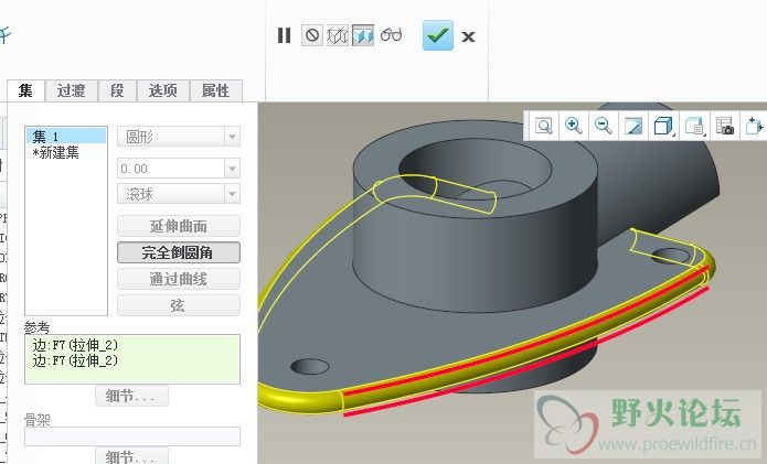

如图所示
如图所示
如图所示

可以啦   是选边时候不对  重新选下好了谢谢

照楼上的大神那样做是没问题的,把集2删除掉,第二条边要按Ctrl选择下面那条,就OK了

  我刚才试了下  做出来了  谢谢
