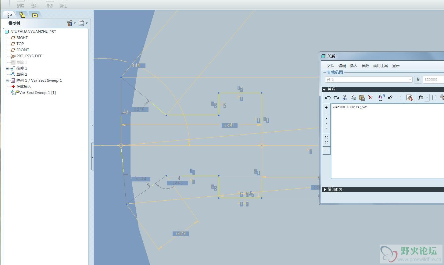

[求助] 请教,像这样的滚刷轴如何画出

扭曲,扫描都可以做这个效果
大神扭曲的我试过,180度的话圆柱表面会有褶皱,不是平整的

发表于 2018-8-1 16:00 | 显示全部楼层
这一步怎么扫描做的?没看到公式啊?请教

发表于 2018-8-1 16:24 | 显示全部楼层
panxingrong1121 发表于 2018-8-1 16:00
这一步怎么扫描做的?没看到公式啊?请教
好像不需要公式,只要选择扫描选项中的:允许截面根据参数化参考或沿扫描的关系进行变化

发表于 2018-8-6 10:56 | 显示全部楼层
这一步怎么扫描做的?没看到公式啊?请教
有公式的
扫描公式
扫描公式

发表于 2018-8-6 14:06 | 显示全部楼层
谢谢,后来看到了!
