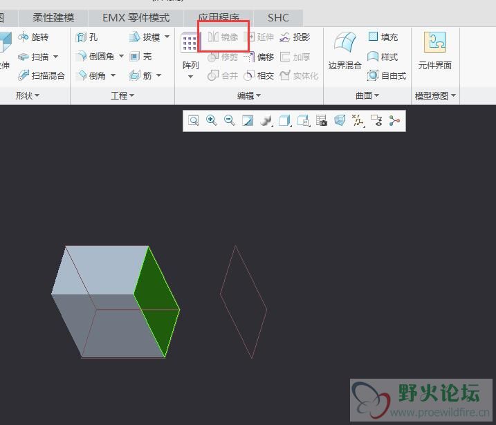

发表于 2018-7-25 10:37 | 显示全部楼层 |阅读模式
如同标题 ,请问有高手回答一下吗??

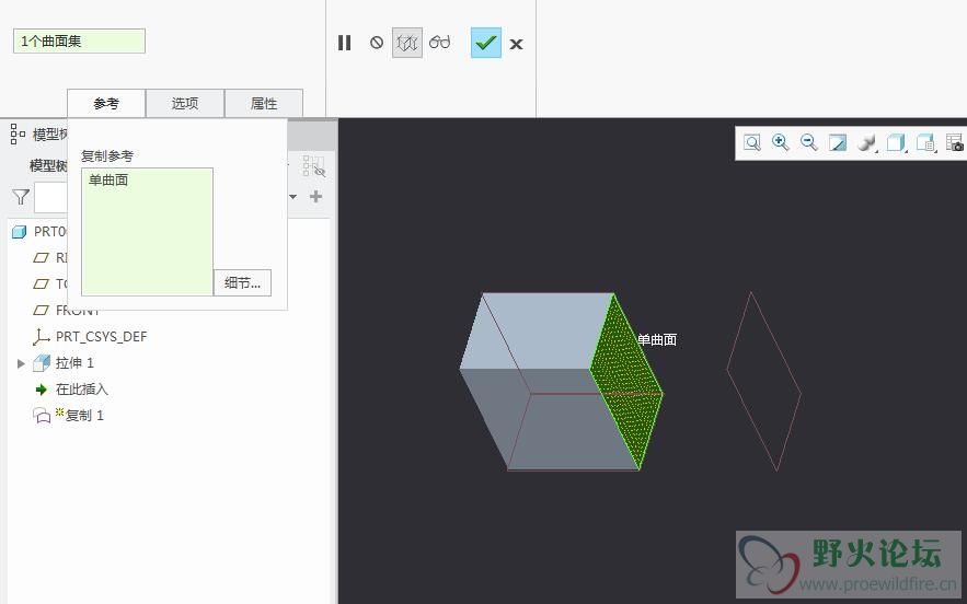

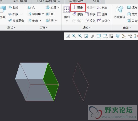

实体曲面镜像应该要先把曲面复制了吧
本来无一物,何处惹尘埃
2272
341
3197
发表于 2018-7-25 14:07 | 显示全部楼层
当你选取实体表面时,镜像按钮是灰色,说明实体面是不能镜像的,
怎么破?首先复制此面
然后再次选取上一步复制的面,这时镜像按钮亮了

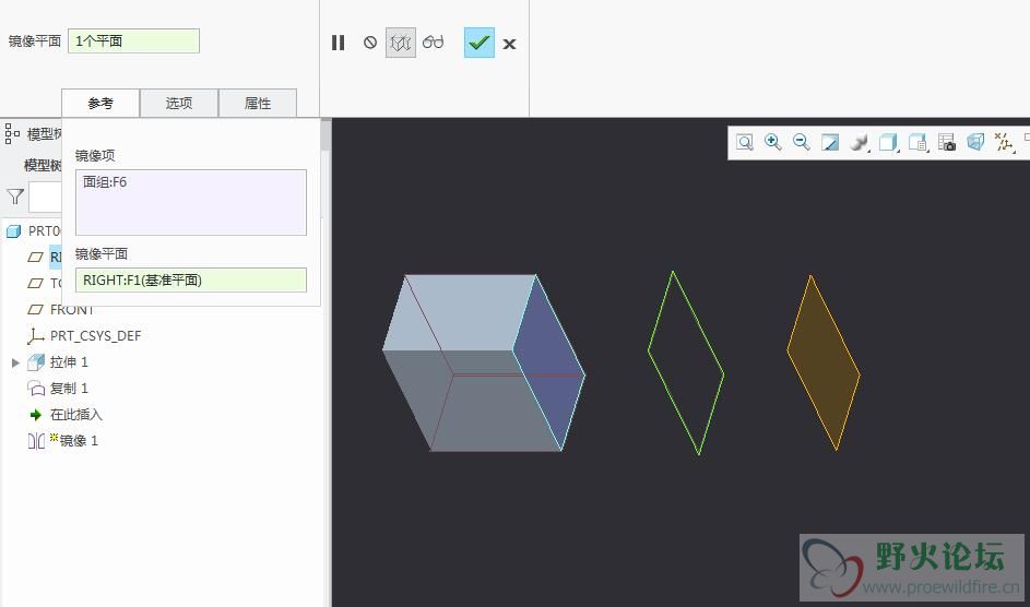

点击镜像,选取镜像平面,镜像面组就出来了
