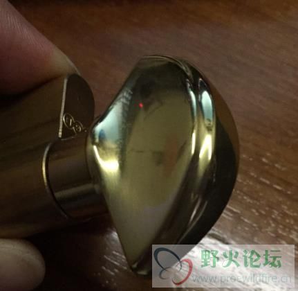

请问这个曲面怎么画的

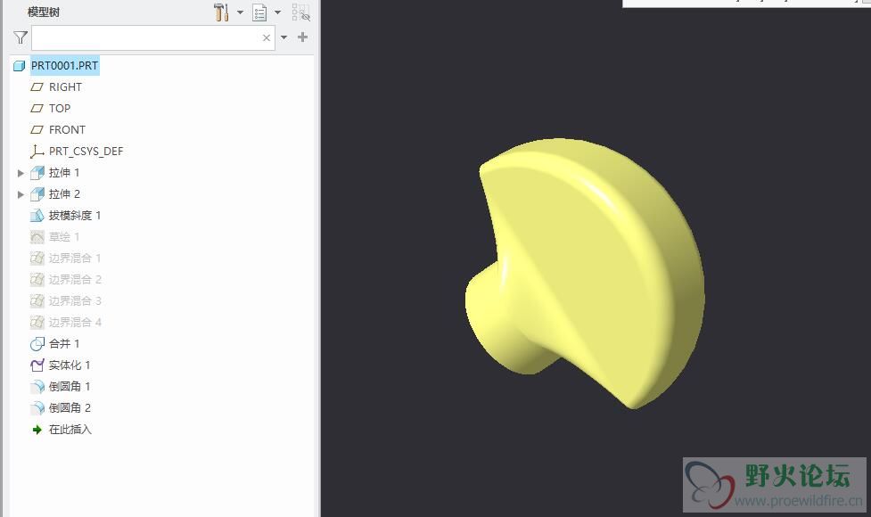

先画出3个大的圆弧曲线,通过线成面;然后上面大面也可以画边界曲线,合成面;最后把手的凸角不好做,可以先做面,切割后,在做曲线,最后将曲面合成
2272
341
3197
发表于 2018-7-22 20:08 | 显示全部楼层
都是基础操作,二处圆柱面用拉伸另加一个拔模,中间连接部分用边界曲面合成再实体化
prt0001.prt.rar
149.77 KB, 下载次数: 1
售价: 3 金钱  [记录]
creo5.0

你好,有没有低于Creo 5.0版本的模型,谢谢?
91
113
发表于 2018-7-23 11:28 | 显示全部楼层
两个拉伸一个切,再倒角应该也可以
