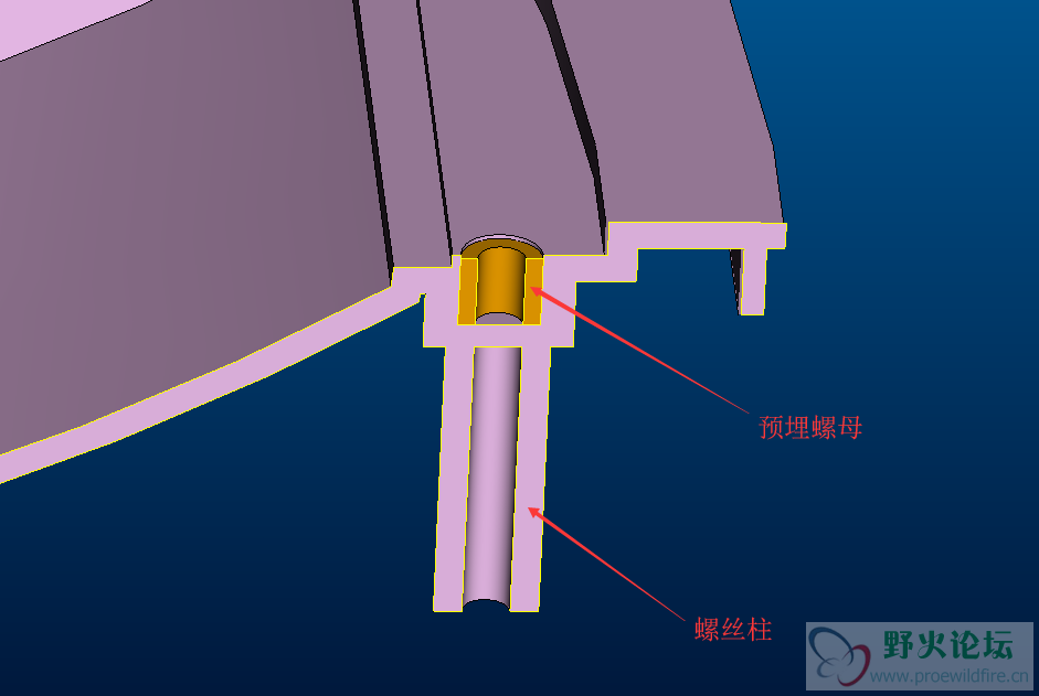

如题,预埋螺母能不能放前模啊,后模还有一个螺丝柱,不知道模具上能不能做,特来请教

发表于 2018-7-19 13:20 | 显示全部楼层
不好做的哦
为什么要预埋?
直接做成塑料的螺丝柱不行吗?

发表于 2018-7-19 13:43 | 显示全部楼层
这种建议用热压,注塑完成后把螺母热压进去!

发表于 2018-7-19 13:57 | 显示全部楼层
不用埋在模具里, 用超音机机波压接,完美解决.

 楼主| 发表于 2018-7-19 15:08 | 显示全部楼层
不知道超声波打进去 跟一体成型的  强度有没有差别啊

发表于 2018-7-19 15:33 | 显示全部楼层
热压就行,效果和铆的差不多,强度挺好的

发表于 2018-7-19 16:08 | 显示全部楼层
可以,内孔针松紧要合适。
螺母外表面要止转止拉出来
做过很多,基本都是用铜螺母,寿命长,效果好!

发表于 2018-7-19 19:07 | 显示全部楼层
因为前模固定,如有螺母,一般都是放在前模,内孔针松紧要合适,螺母如果结构方便,后模能推上来限位更好.
