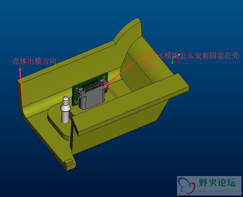

发表于 2018-7-18 14:41 | 显示全部楼层 |阅读模式
如图TYPE-C的接口怎么固定安装到可以上啊,有哪些方法啊,随便再帮我看看 那个软件卡帽设计的有没问题
00-asm_asm.rar

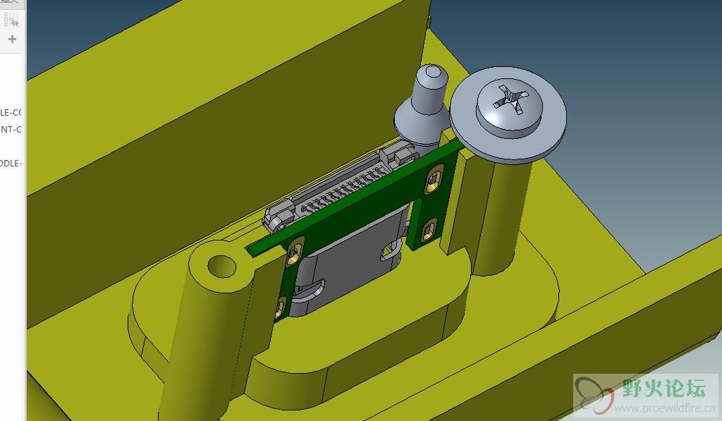

发表于 2018-7-18 14:54 | 显示全部楼层
pcb加长,长U字型的筋卡住,打两个螺丝就行了
94
418
605
 楼主| 发表于 2018-7-18 14:58 | 显示全部楼层
是另外再加一个小件 从PCB那边压住整个模组吗

发表于 2018-7-18 15:23 | 显示全部楼层
自己看吧,没什么难度

 楼主| 发表于 2018-7-18 16:44 | 显示全部楼层
aa1aa 发表于 2018-7-18 15:23
自己看吧,没什么难度
OK这种方式也可以的
