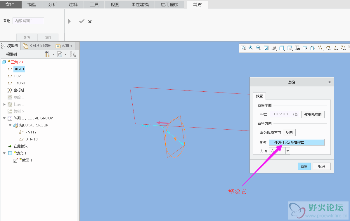

我这尺寸阵列为啥不成功,求大神指点。有prt

发表于 2018-7-18 11:26 | 显示全部楼层
把那个三角形的面复制一下,用复制的面去阵列

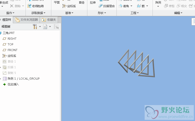

发表于 2018-7-18 11:38 | 显示全部楼层
如图

 楼主| 发表于 2018-7-18 12:09 | 显示全部楼层
iskgjj 发表于 2018-7-18 11:38
如图
谢谢,这是为啥
977
173
1765
发表于 2018-7-18 12:17 | 显示全部楼层
阵列过后,对其它实例来说这个基准就不是在右边了.所以就失败喽
发表于 2019-1-23 11:24 | 显示全部楼层
感谢,已陈列成功,但是还是不太明白。
