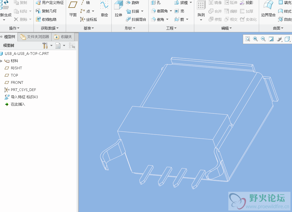

这玩意儿破的不能再破了,谁能帮我补一下。谢谢了!

这个还真是破的不能再破了,都看不出原本的结构了,不好补了哈,补出来也不能确定与原图是否吻合.
你把原版STP丢上来还好,这个你是不是自己补过了

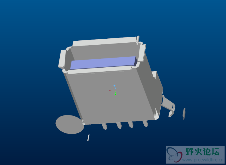

这就是个实体了啊,没破

我的打开就是这样的,我用的是CREO3.0。难道版本问题?

那不清楚,你用模板打开试试

发表于 2018-7-18 09:55 | 显示全部楼层
看上打开的图 123那个压缩包的,里面连基准面都没的
