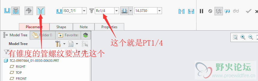

现在画1/4螺纹孔,但是iOS这三个里面似乎没有这个,不知道各位如何解决的。

发表于 2018-7-16 10:07 | 显示全部楼层
先查找资料是G 1/4螺纹孔,还是NPT 1/4的螺纹孔。
看锥度是多少,灵活处理,旋转切除开孔即可。不要太依赖Creo的孔工具。

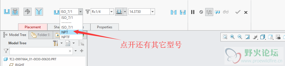

发表于 2018-7-16 10:38 | 显示全部楼层
看附图!!
2272
341
3197
发表于 2018-7-16 11:02 | 显示全部楼层
按图示顺序操作即可

Rp3/4怎么画?有没有找到合适的选项,只有Rc等其他的
