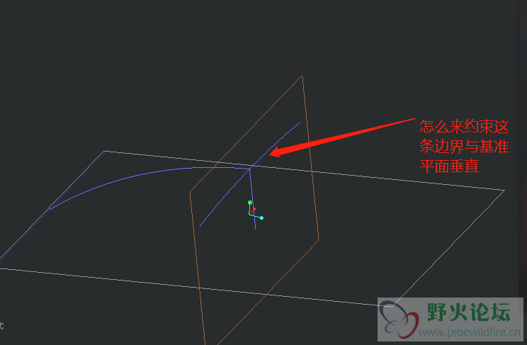

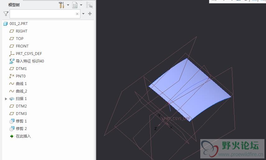

如图所示,在只有这三条线的情况之下,怎么建一个面,其中一条边界需要约束。希望知道的朋友能帮我解答一下,谢谢

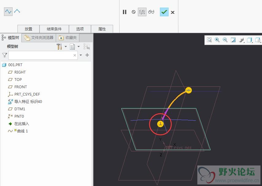

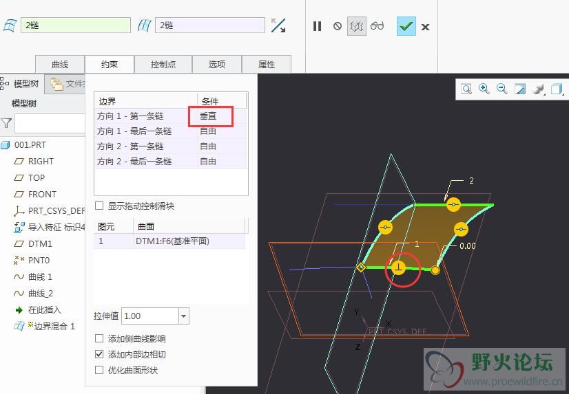

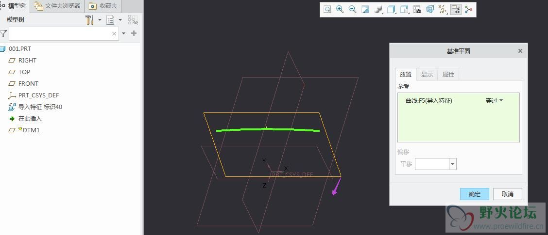

首先过曲线建基准面一

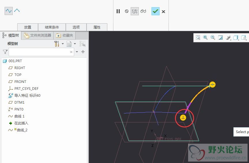

因原始中间曲线似乎存在某种未知问题故重建了基准曲线一,约束端点与基准面一垂直
同样建立基准曲线二,约束端点与基准面一垂直
边界混合,约束曲面与基准面一垂直

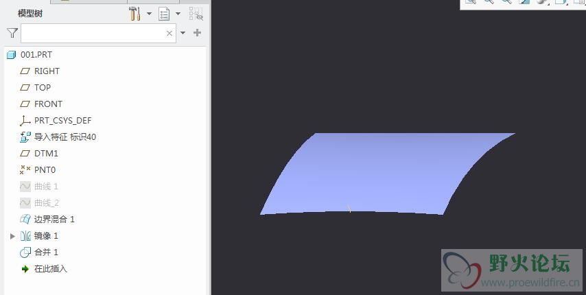

镜像合并最后效果
二、用扫描与是一法,但二侧边需延伸修剪

 楼主| 发表于 2018-7-16 09:15 | 显示全部楼层
这个面 现在是已经有了啊  就是要通过这三条线段画出一个面  这个面是可以约束的

发表于 2018-7-16 09:21 | 显示全部楼层
没搞清楚你是要哪里90°,应该标注一下要求90°的位置,然后文字说明,这样一目了然

 楼主| 发表于 2018-7-16 09:38 | 显示全部楼层
90度的那个基准面是需要新建出来的,

 楼主| 发表于 2018-7-16 09:54 | 显示全部楼层
yuanbin20 发表于 2018-7-16 08:35
首先过曲线建基准面一
谢谢  这是一种办法  那还有没有只根据这三条线 不添加另外两个线,来把这个面画出来,可以约束的。

发表于 2018-7-16 10:11 | 显示全部楼层

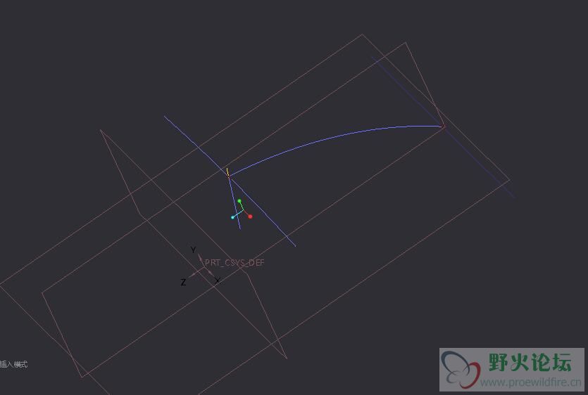

二个疑问:
1. 打开附件igs文件,无过边界曲线的基准平面
2. 如直接利用原图中间那条曲线,镜像后的曲面无法合并
    因附件是igs格式,不太确定是何原因导致此问题,故重建了基准曲线一
不推荐用第二种扫描的方法,曲面不如用边界曲面的好

发表于 2018-7-16 11:14 | 显示全部楼层
没看明白,感觉像是反过来了. 正常做法应该是先做基准面,再做曲面,再约束曲面边界与基准面垂直.
你的要求的是做好曲面了,再过边界线作基准面,然后约束基准面与曲面边界垂直?
另外,你箭头所指的曲线是一条平面内的弧线,三点就已经可以定面了.平面内的弧面做基准面,本身就是一个定死的基准面,只有偏距可以定义.
