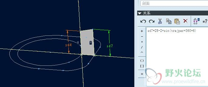

yuanbin20 发表于 2018-7-14 13:06
草绘截面时高度加一个正弦关系式就可以,注意初始相位角90度
初始相位角是什么东西,感觉好陌生,不懂?能否详细讲解一下?
891
1092

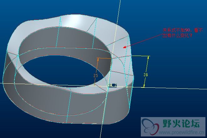

发表于 2019-3-21 21:28 | 显示全部楼层
想向yuanbin20探讨下,不加90的情况下有什么变化?
不加90的情况下
不加90的情况下
看了下以上的曲面
看了下以上的曲面
90du-wu.rar
43.14 KB, 下载次数: 2
没加90的情况下
171
233
 楼主| 发表于 2019-8-5 20:39 | 显示全部楼层
波峰波谷的位置不一样
