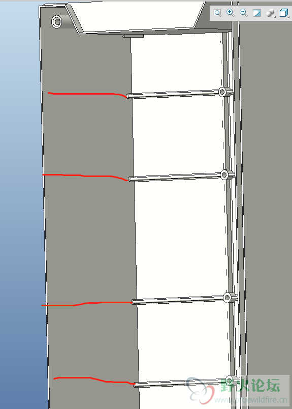

在这个模型的侧壁上 创建几条骨位 来加强侧壁的强度   这个可以用轮廓筋 来画吗 ?怎么画 ?  拉伸实体然后拔模倒角 有点烦  源文件在附件里

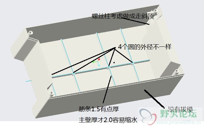

发表于 2018-7-14 06:37 | 显示全部楼层
做不出来,可能和你底下的轨迹筋有冲突吧,拉伸吧!
整个外观没有拔模,不好脱模。
底部筋条有点厚哦,主体壁厚2.0,筋条厚度1.5了,容易外观缩水,是什么材质的?
还有中间几个小圆的外径不一样,而且不是整数,2个6.18639,2个5.92402,为什么这么做,有功能要求?
4个螺丝柱的司筒好长,脱模不好且螺丝柱根部容易产生缩痕,能否做出斜顶的?
这个零件是什么功能的,主体壁厚2.0感觉偏薄。
以上纯属个人建议,谢谢!

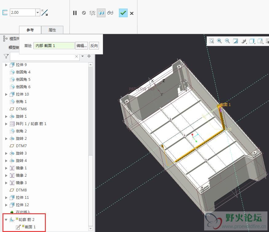

发表于 2018-7-14 11:24 | 显示全部楼层
底面和侧面用轮廓筋一次完成

发表于 2018-7-16 09:04 | 显示全部楼层
yuanbin20 发表于 2018-7-14 11:24
底面和侧面用轮廓筋一次完成
这个方法好!

 楼主| 发表于 2018-7-23 13:35 | 显示全部楼层
底面和侧面用轮廓筋一次完成
谢谢 大神指点
258
297
是啊 这个方法太好了  省事多了  不然侧面就要一条条画了

这是个锂电池盒子  这个模型只是初版草稿
