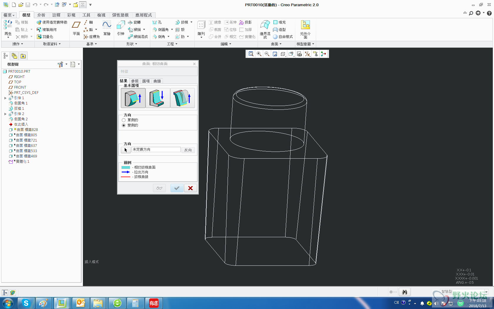

    各位大俠,croe2.0將切面混合到曲面这里面对应的三个命令到底怎么去操作的。那个方向是拔模方向,还是拉伸曲面的方向?做了几次都失败。 大侠们分享下,谢谢谢谢

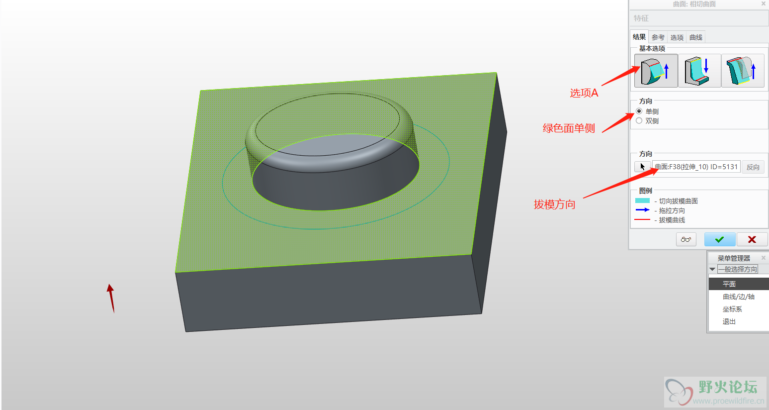

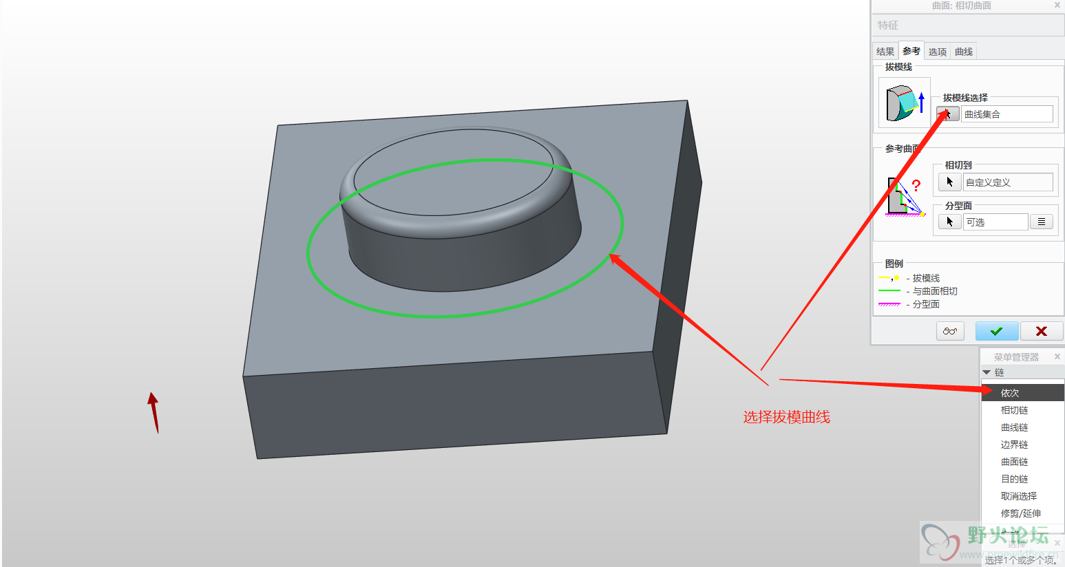

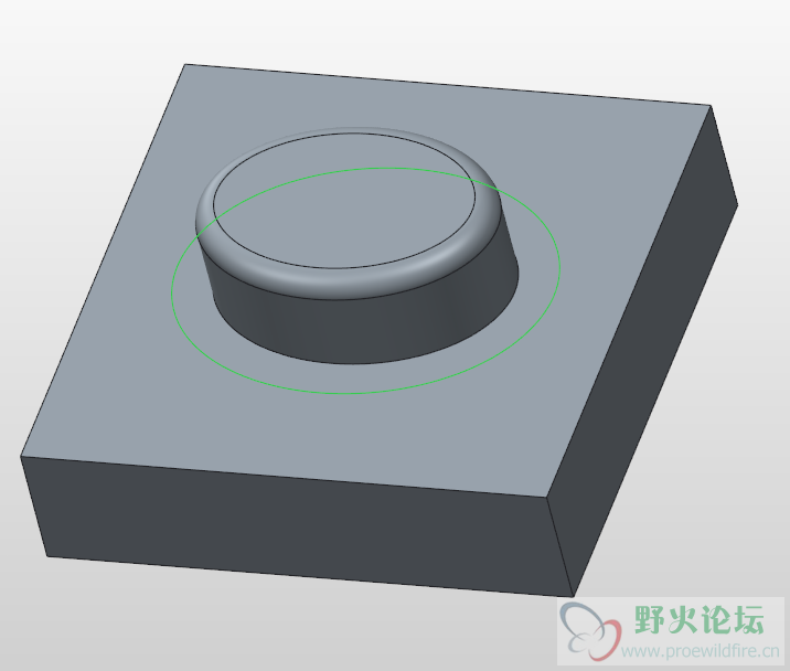

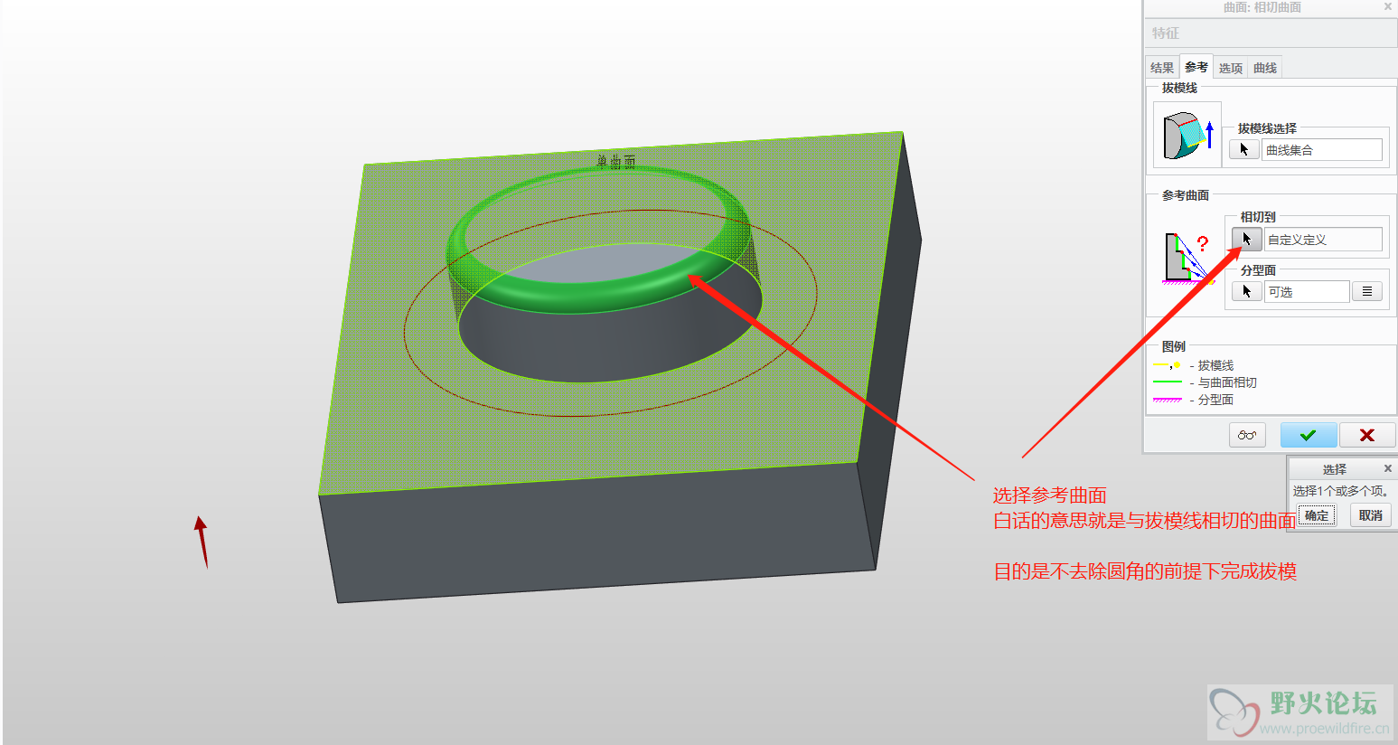

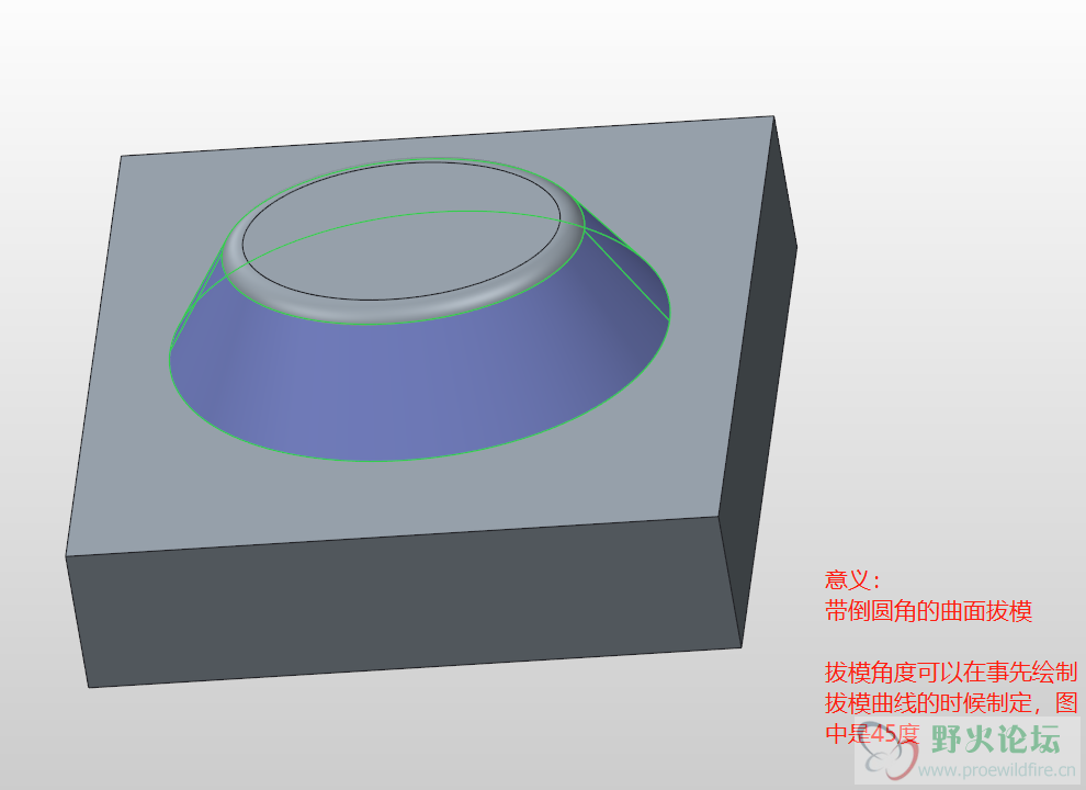

内容很多,就按楼主截图中的需求来演示:
演示软件creo parametric 2.0
3D by creo parametric 2.0.prt.rar (539.6 KB, 下载次数: 11, 售价: 5 金钱)
creo 6.0.6.0
