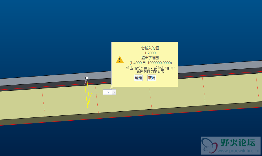

[求助] 请问CORE曲面加厚时出现“你输入的1.2值超出了1.4-10~范围”该怎样设置呀?
发表于 2018-7-12 10:09 | 显示全部楼层 |阅读模式
473
663
发表于 2018-7-12 11:37 | 显示全部楼层
把相对精度改成绝对精度!即可
发表于 2018-7-12 14:48 | 显示全部楼层
是不是有倒角,倒角半径改一下试一下
