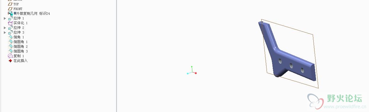

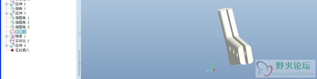

我需要得到与左面对称的右面零件,用复制--镜像--实体化操作时,面的选取出问题导致最后实体化出错,想问一下解决办法和类似的问题怎样选取面。
左面零件
左面零件

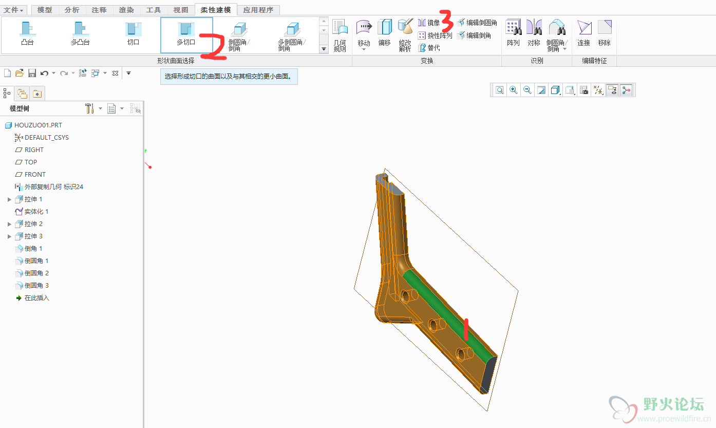

用柔性建模里的镜像。先选取任一曲面——点“多切口”——镜像

柔性建模——选任一曲面——多凸台——镜像——选镜像平面——确定

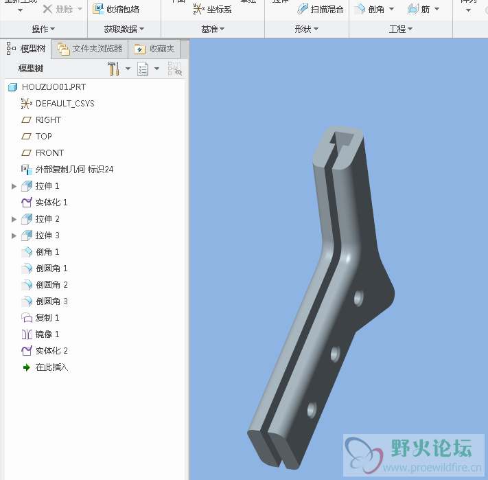

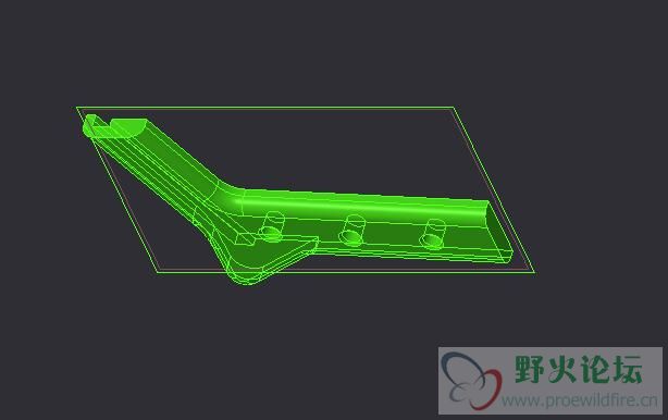

不会出错哇,选取你想要镜像的实体面组就可以

方案一:直接镜像实体几何
方案二:复制整个实体表面时用框选,然后镜像曲面,最后实体化
