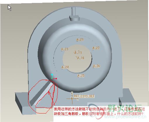

如图所指的侧板,我用这样的方法做是不能镜像到另一边,而且侧板下再加一个加强筋,而且加强筋应附着锥形面上,那位版大来帮帮忙了

看了一下,建模思路有些乱
你那个锥度的东西,可以做完筋之后,再用拔模弄个角度也行吧?
建模最好先大到小,调整一下建模次序,等筋板做好再做下面的固定板,就会简单很多了
现在确实不太好改
