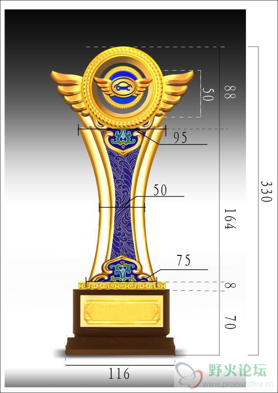

各位大神,这个特征怎么做上去?望指教,用的Creo4.0

单独看这个尺寸,就是两段弧嘛?

上面的那个特征  细节的那个,很常见的一种形状

不知道哪个特征,这上面细节特征很多啊
 楼主| 发表于 2018-6-29 10:59 | 显示全部楼层
就在尺寸75位置的这个花环状特征,类似于8字的,很常见的一种形状,但是不知道怎么做上去

如果是圆形:
1.先找规律,用偏移做出一组再环形阵列就好了啊。
2.展平这个面拉伸好一半的特征,再弯回去,再镜像到对面。
如果是方形那就用1做两面,再镜像。
