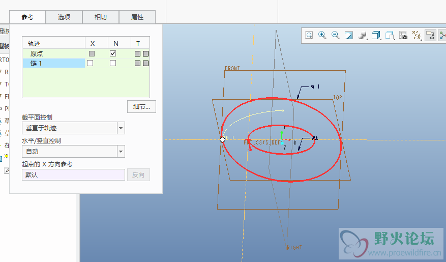

 楼主| 发表于 2018-6-29 08:58 | 显示全部楼层
aasohu 发表于 2018-6-28 09:56
想通你的原因了,晕倒。
原始轨迹要选圆的,你是草绘了椭圆与圆,VSS时只选了椭圆作轨迹,椭圆上所有点处 ...
感谢

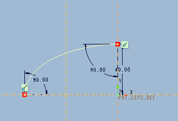

 楼主| 发表于 2018-6-29 09:03 | 显示全部楼层
yuanbin20 发表于 2018-6-28 10:08
按图示步骤操作,想不成功都很难
130
174
 楼主| 发表于 2018-6-29 09:06 | 显示全部楼层
yehuogy 发表于 2018-6-28 12:45
圆轨迹中间加一个轴
加了轴成功了,但不明白是什么原理。为什么我用基准平面做参考就不行用轴做参考就扫描成功呢?明明轴就在平面内
130
174
 楼主| 发表于 2018-6-29 09:07 | 显示全部楼层
按图示步骤操作,想不成功都很难
在轨迹圆加了基准轴之后用作参考就扫出来了,用基准平面参考就不行,不明白为何
340
408
发表于 2018-6-29 09:17 | 显示全部楼层
基准平面转角角度,草绘中左右方向就定不了位了,选不了水平参考了,当然不能依平面参考了
130
174
 楼主| 发表于 2018-6-29 10:12 | 显示全部楼层
高深!学习之路漫漫
281
360
发表于 2018-6-29 10:22 | 显示全部楼层
yellow88up 发表于 2018-6-29 09:06
加了轴成功了,但不明白是什么原理。为什么我用基准平面做参考就不行用轴做参考就扫描成功呢?明明轴就在 ...
我也想不明白,看5楼大神是没有加中心轴的
发表于 2018-6-30 14:06 | 显示全部楼层
不加轴也可以,只要草绘截面与原始轨迹中心线相交就可以了
