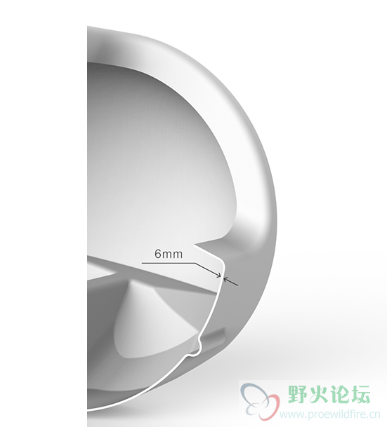

在网上看到一个产品,外形尺寸大概是直径550mm长度410mm的圆柱体,内部有结构,厚度6mm
采用的是一体成型技术。
不是很了解这个所谓的一体成型技术指的是什么,有没有大神指点一下,这个怎么做出来的?什么工艺?成型要点在哪里?
还有就是看到外部有个凸起的圆柱,内部应该是实心的,这个对成型没有影响吗,能做的出来?

这类具有复杂内腔造型的零件,如果要一体成型可以利用消失模做型芯,成型过程中型芯汽化消失不用脱模

滚塑 我经常设计水箱 基本全是用滚塑做出来的  里面空心 缺口割开即可
你说的这个是离心铸,只能成型外壁,如果内部有结构这样就成型不了
发表于 2018-6-28 07:23 | 显示全部楼层
这个是压铸成型的
滚塑?可以详解一下吗?内部的结构怎么成型呢?
会不会像桶装水的那样,吹出来的呢

板材吸塑成型,壁厚这么均匀应该就是吸塑成型
