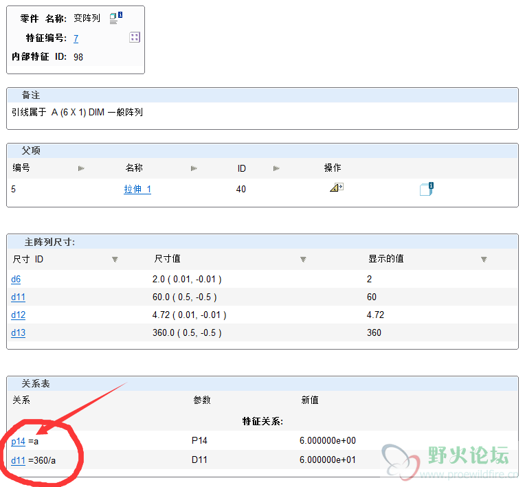

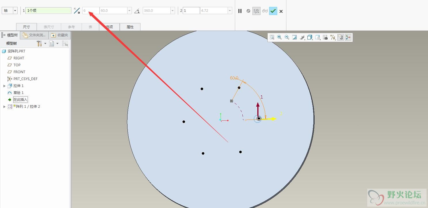

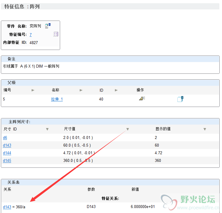

如题,看图片,下载了别人的一个prt,阵列数量是灰色的,无法修改,求教怎么回事

发表于 2018-6-26 11:35 | 显示全部楼层
这个应该是使用了参数控制。你到参数那里看看

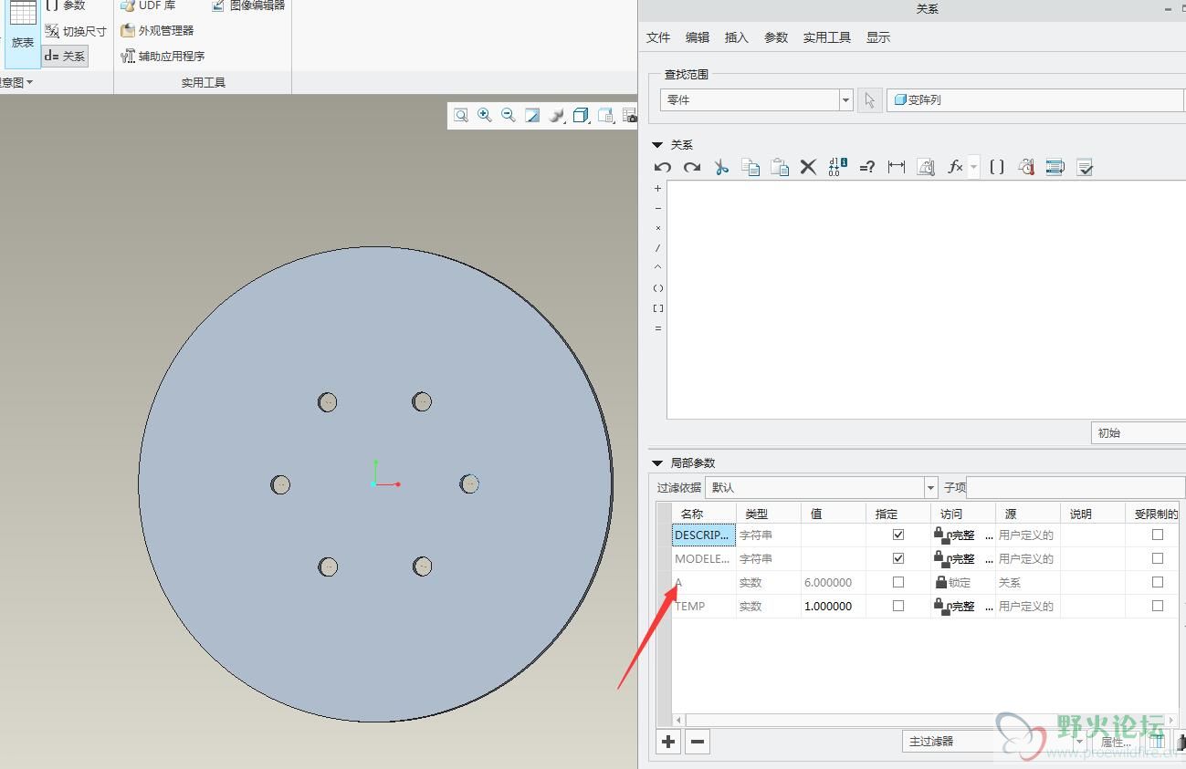

 楼主| 发表于 2018-6-26 11:55 | 显示全部楼层
里面有个参数A=6,但是我无法填入阵列数量里面

已上传,cre4.0,我是在本论坛上下载的,照着做的时候发现自己无法像他那样阵列,尤其是阵列的数量参数化

就是不知道怎么把“a”这个参数填到阵列的数量空格里去,软件不让填,就是不知道怎么操作才能填进去
我只有一个特征关系
我只有一个特征关系
他有2个,就是那个p14=a(阵列数量)我填不上去

发表于 2018-6-26 22:29 | 显示全部楼层

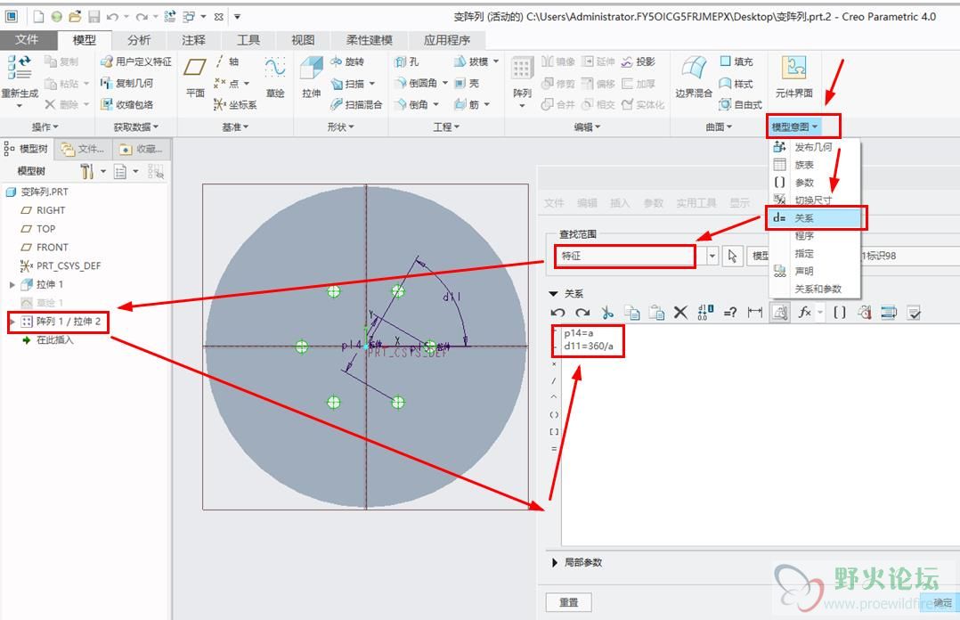

这样可以找到 参数和关系。但是,不能修改 参数 a .

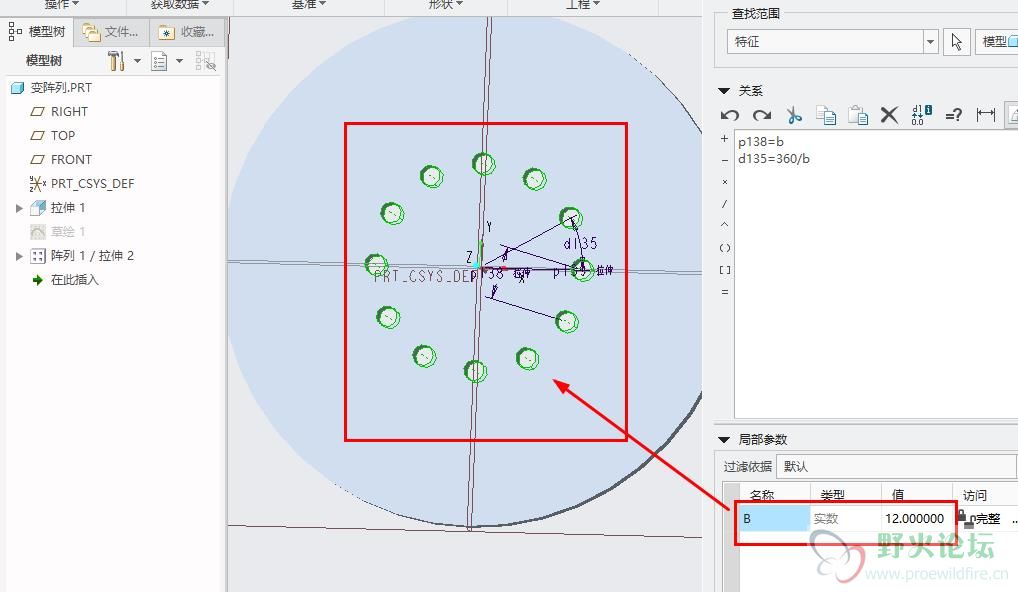

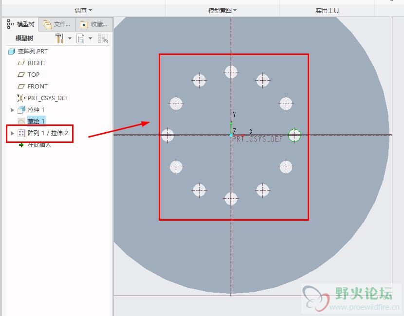

发表于 2018-6-26 22:55 | 显示全部楼层

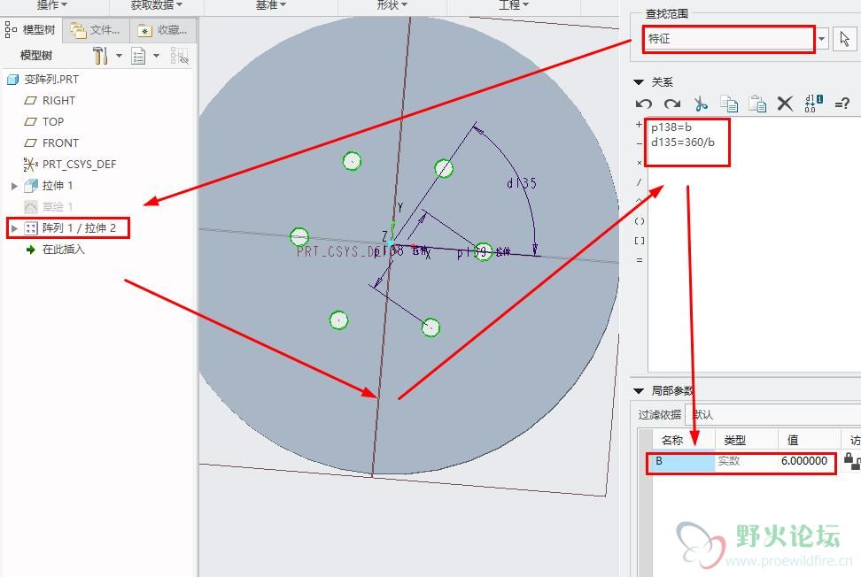

重新做了一下。可以修改 参数了。

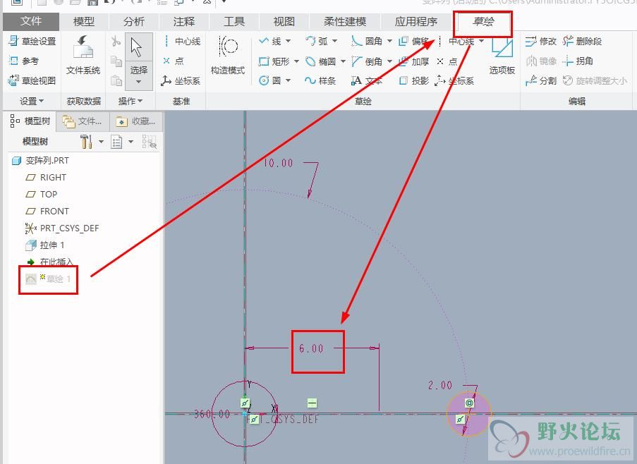

发表于 2018-6-27 22:10 | 显示全部楼层

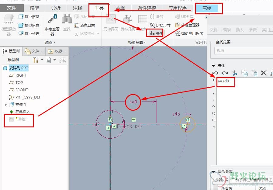

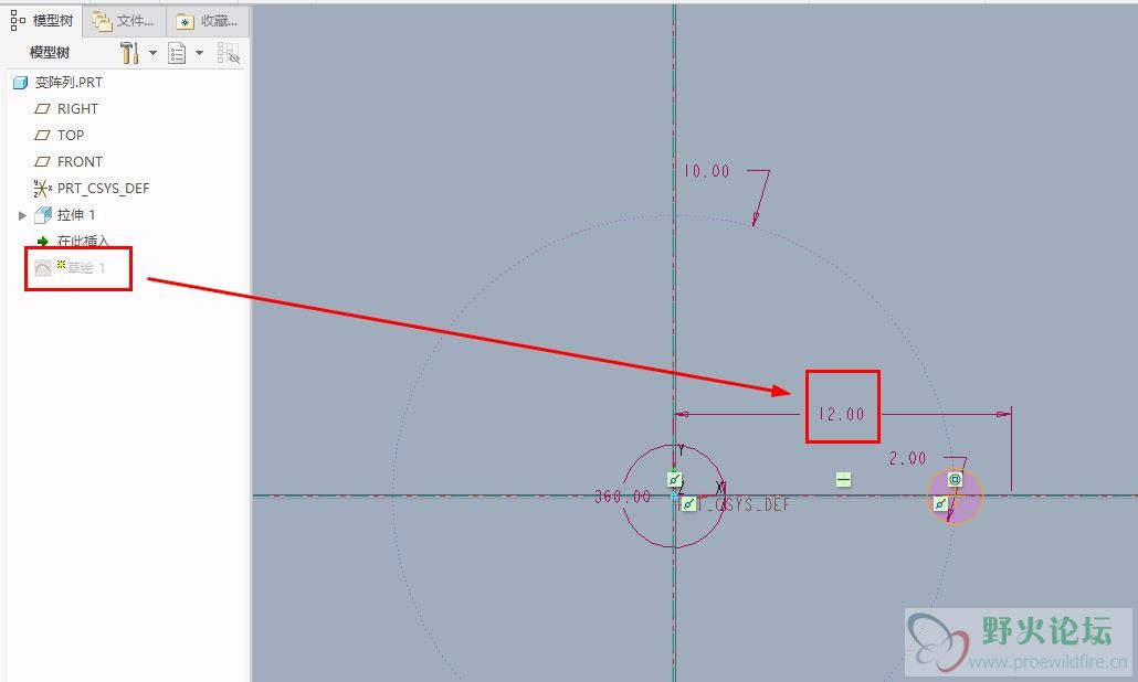

在草绘中 修改 sd0 的值 即可。
360截图20180627221004698.jpg 360截图20180627221128020.jpg 360截图20180627221208906.jpg 360截图20180627221243161.jpg
