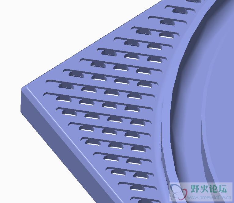

各位大神,散热孔形状排布变化如图,怎么阵列出来呢?

发表于 2018-6-21 15:54 | 显示全部楼层
曲线阵列

 楼主| 发表于 2018-6-21 16:54 | 显示全部楼层
具体呢?

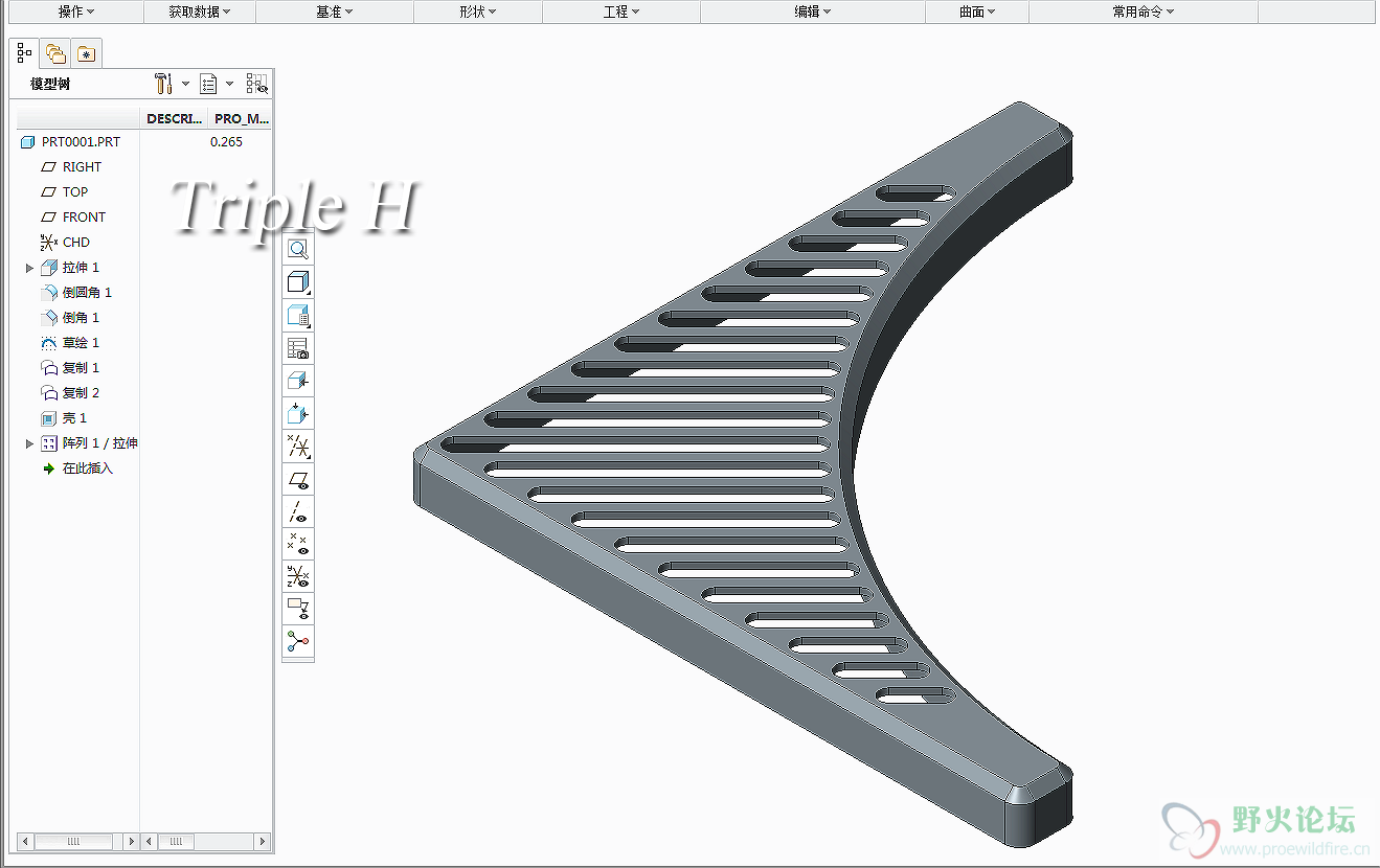

发表于 2018-6-21 17:31 | 显示全部楼层
看图片象是对称的,作一半,填充阵列应该能搞定,再复制几何,镜像下

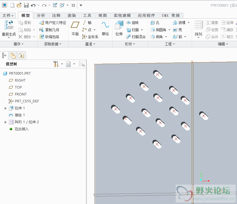

发表于 2018-6-21 22:12 | 显示全部楼层
我只会这样的,小孔的我不会阵

发表于 2018-6-22 09:05 | 显示全部楼层
340047351 发表于 2018-6-21 22:12
我只会这样的,小孔的我不会阵
小孔看起来没啥规律啊

发表于 2018-6-22 10:03 | 显示全部楼层
我只会这样的,小孔的我不会阵
能否来个prt档。

发表于 2018-6-22 11:18 | 显示全部楼层
这些随手画,没有保存的

发表于 2018-6-22 11:20 | 显示全部楼层
340047351 发表于 2018-6-22 11:18
这些随手画,没有保存的
好吧。

发表于 2018-6-22 13:49 | 显示全部楼层
点阵列,方法论坛已经有说了:http://www.proewildfire.cn/forum ... read&tid=132573
