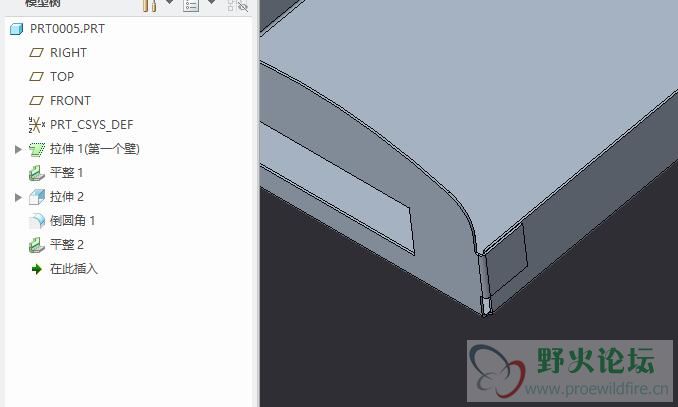

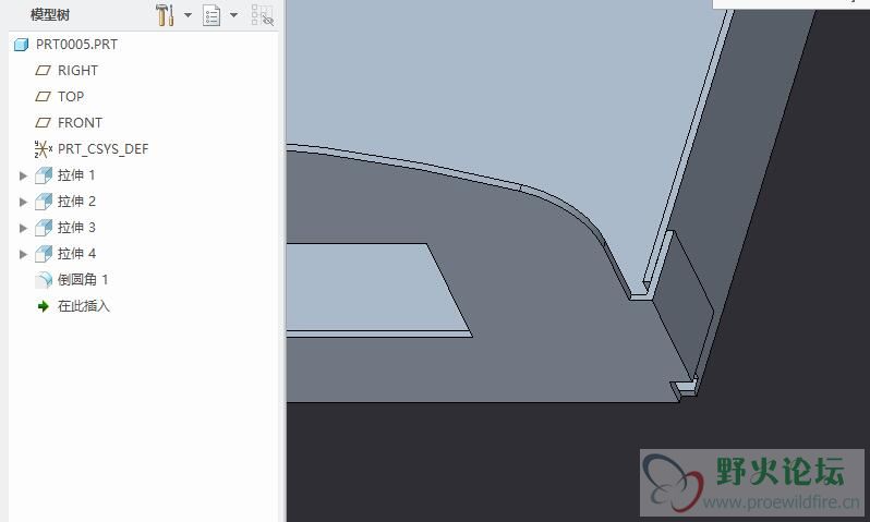

creo如何将靠在一起的实体切割开,不移除实体,不切开转换不了钣金件

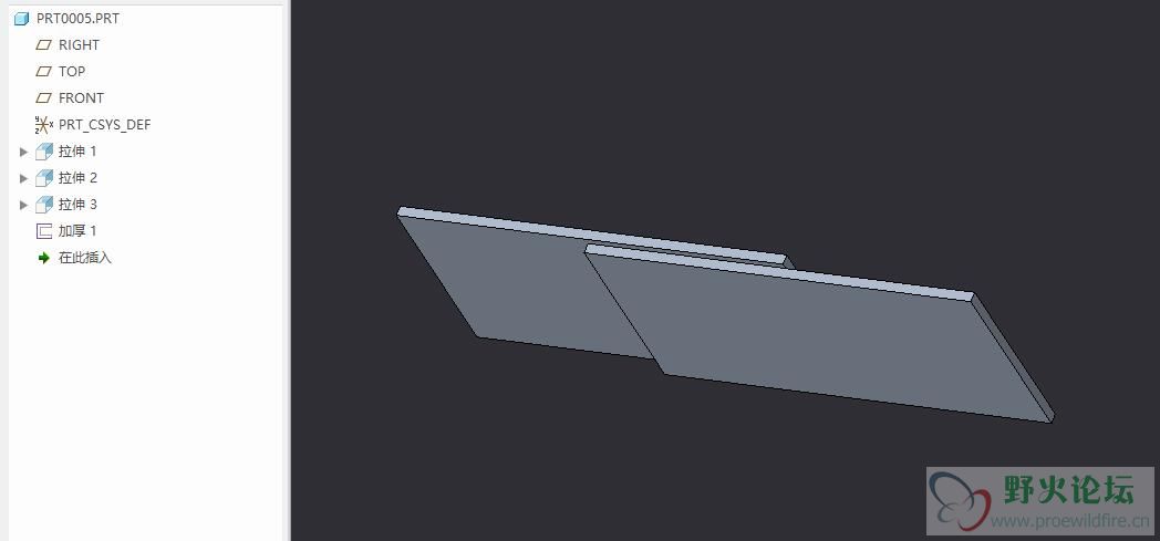

发表于 2018-6-17 13:23 | 显示全部楼层
在二板之间拉出一个直曲面,然后用曲面加厚切开一条缝

 楼主| 发表于 2018-6-17 13:28 | 显示全部楼层
这个我试了,切了一点点的缝,但是就转换不了钣金了,毕竟切后板厚就变薄了,我Q294889288,加个Q指导下吧

发表于 2018-6-17 13:37 | 显示全部楼层
如果是你自己建的模,那就在建角部这个拐角时预留一个间隙,这样就不用再切割了

 楼主| 发表于 2018-6-17 13:45 | 显示全部楼层
我刚从你说的曲面加厚切缝也想到在接触面留了0.1的间隙,就可以转换钣金件了,就是不知道能不能直接从那面直接切开,不过留一些间隙这方法确实是可行的
