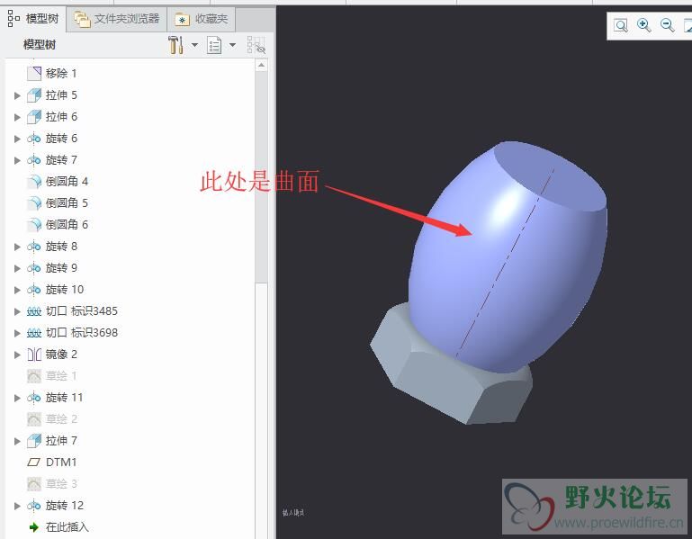

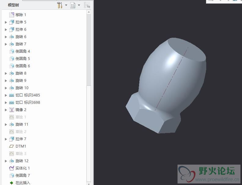

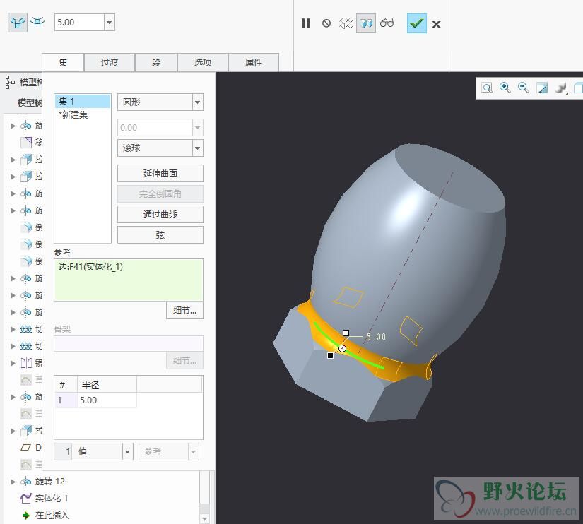

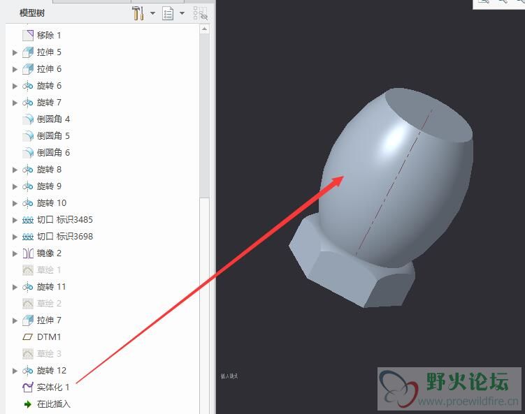

我下载下来的源文件上面那个鼓形是曲面,先实体化再圆角,仅需选一条边,因是相切链,其余边会自动包括进来
原文件
实体化
倒圆角
最后完成效果

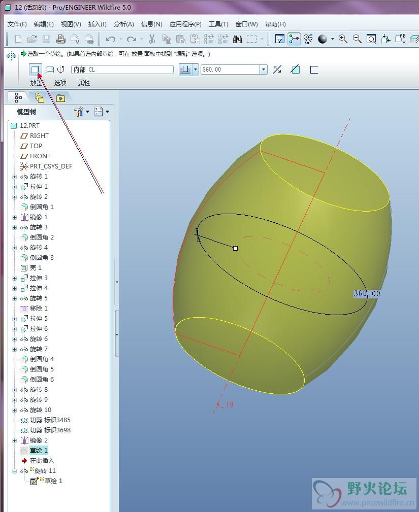

在左上角"段"旁边的"选项"里,点开后,我选的就是实体,出现的画面就是7楼的那张图,我看2楼您的截图显示,和我的proe5.0版本不一样。希望后面有高手继续来解答这个问题,因为问题还没有解决。

你上面鼓出来的造型是曲面来得,耳底下却是实体,自然倒圆角倒不出来,你先把上部分的实体化了在倒圆角就出来了

谢谢亲的细心解答,问题点就是您所说的,椭圆柱旋转时不是实体,而是选的曲面。有时候软件会自动默认选择曲面。因为我做钣金方面的比较多,对零件建模不是很熟。
问题点所在就是箭头那里
问题点所在就是箭头那里
