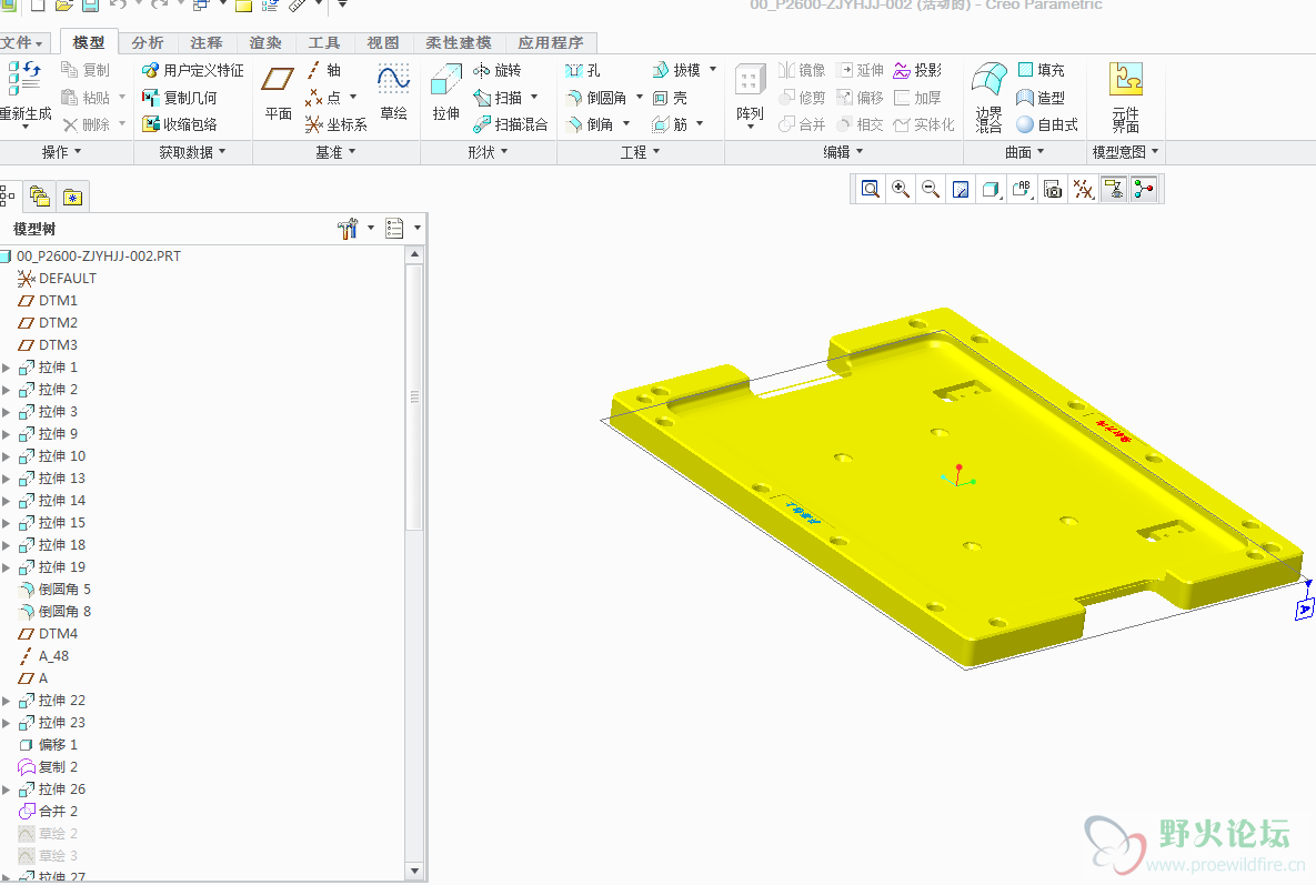

如何将002做到001中

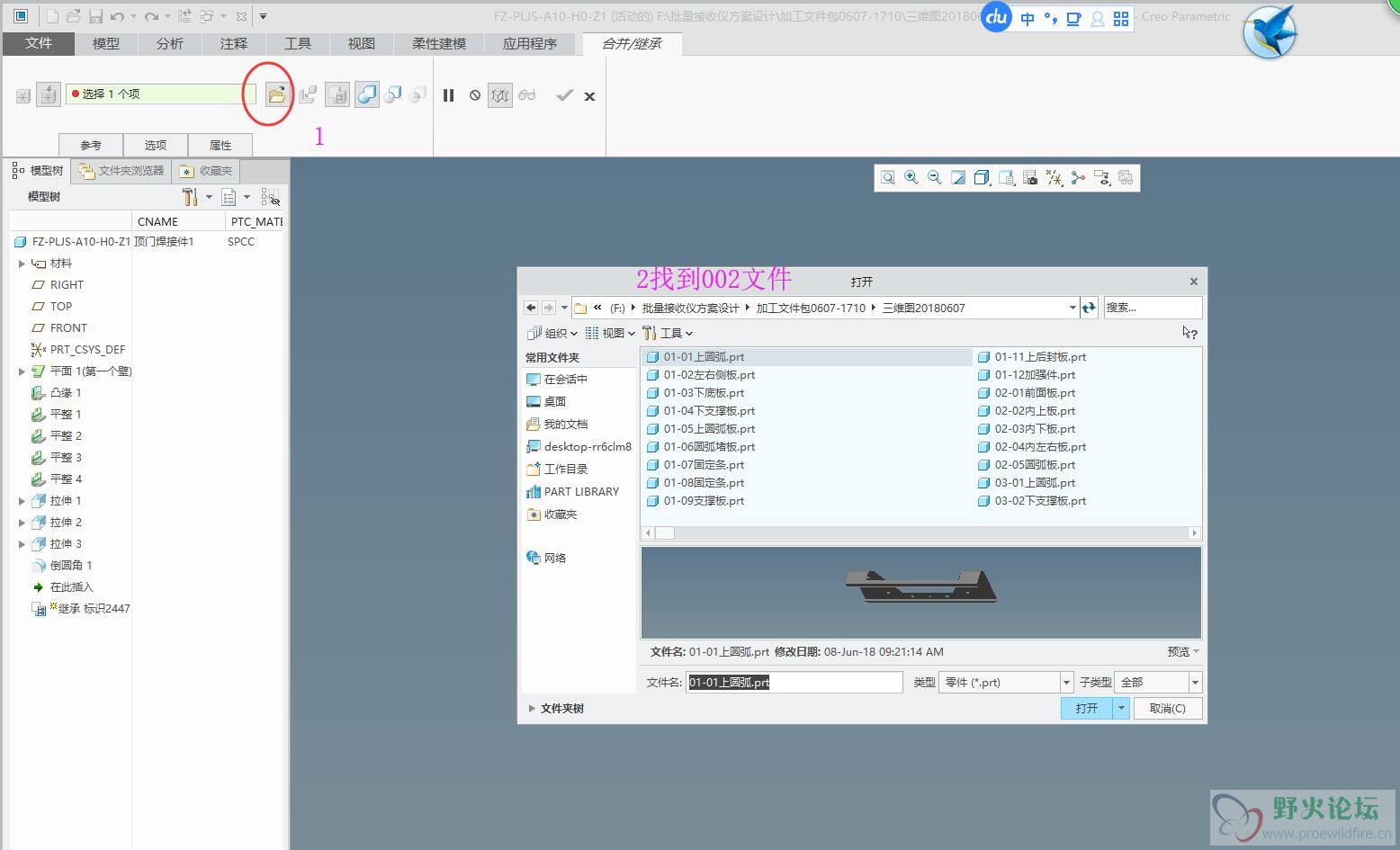

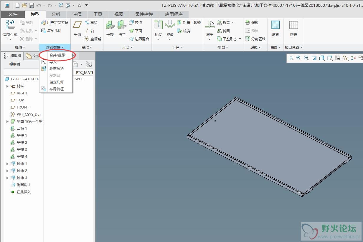

点进去找到文件002
然后你会发现出来了一个装配的界面装配到你想要的地方就ok了
