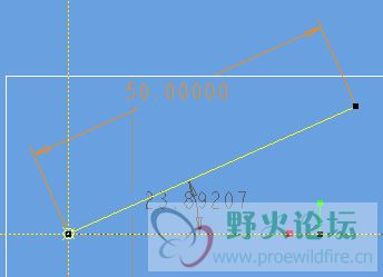

原帖由 忆凌风 于 2008-11-14 20:24 发表
谢谢回复可那样也是做不出来螺旋变截面扫描的,不信你可以试试的呵,大家一起学习
真不想和你纠缠这种标尺寸问题.
你那说法不就是为了标一个直线的角度么?
就按我那种方法画一条直线.标个长度.角度不用改成0,也不能改成0.直接tools,relation,加入sd#=trajpar*360*16,ok就行了.

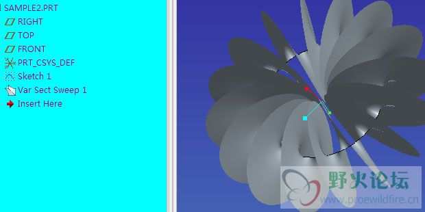

发表于 2008-11-15 14:23 | 显示全部楼层
谁说不用构造圆就画不出来?
prt 4.0M010
sample2.prt.1.zip
27.04 KB, 下载次数: 9

发表于 2008-11-16 18:42 | 显示全部楼层
角度是由方程控制的,输完方程角度可以自动为零,
不用画构造元,直接标注想要的尺寸即可!
