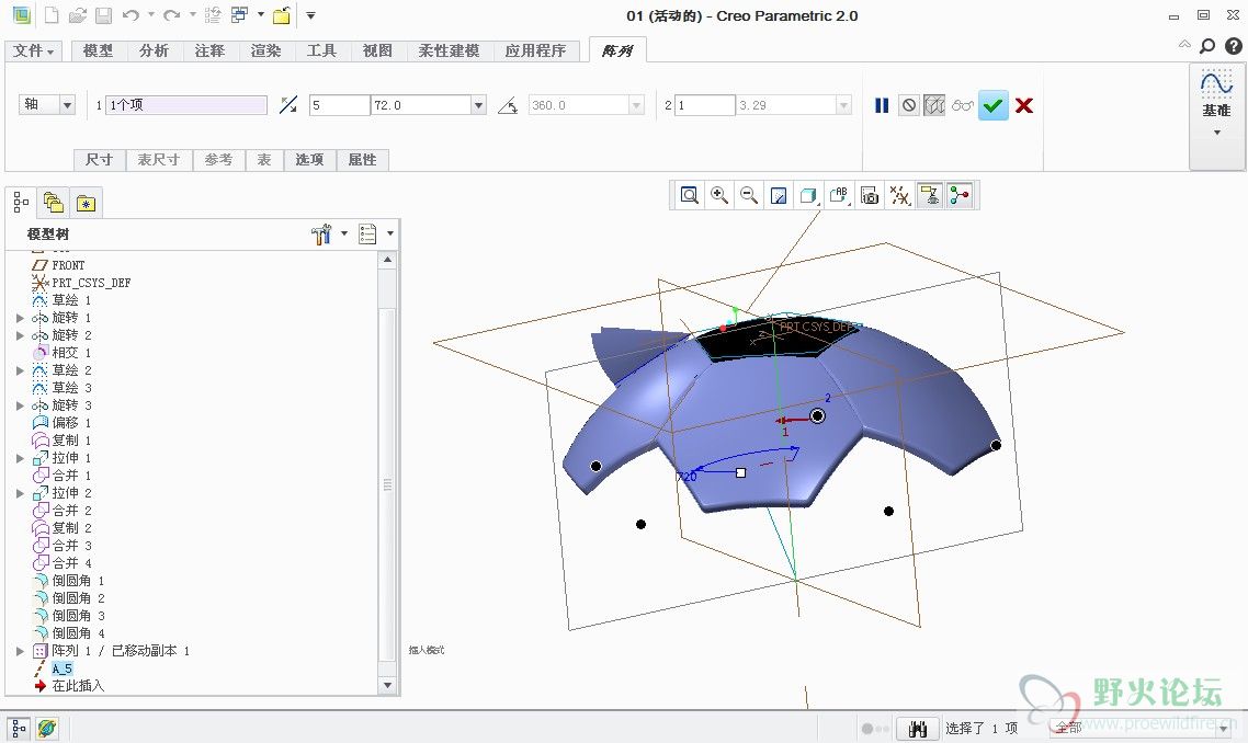

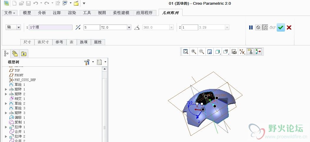

还有就是我想把中间黑色的多边形块用轴进行阵列怎样做?
用轴阵列,需要达到第一张图的效果,该怎样做

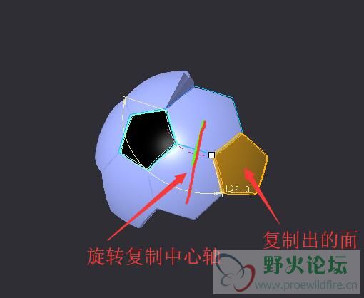

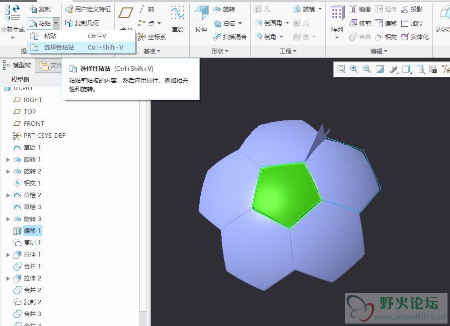

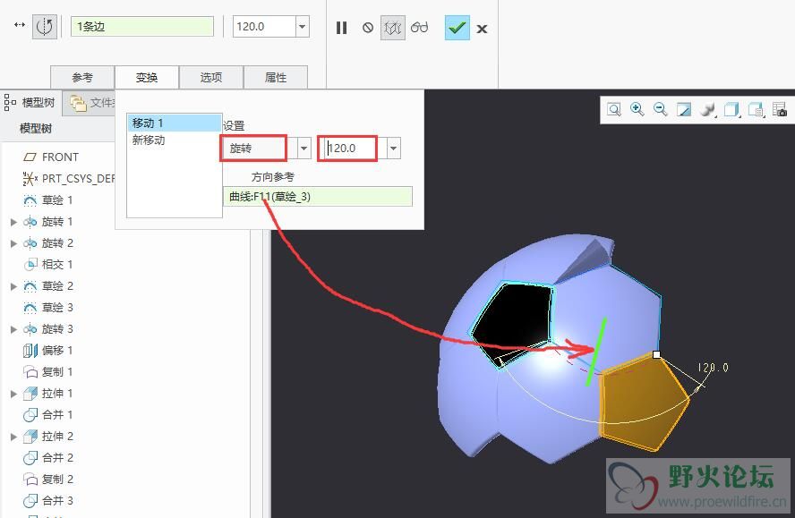

阵列前需先把中间的五边面用旋转复制到侧面空角处,然后才能用轴阵列
