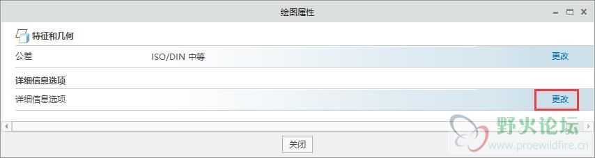

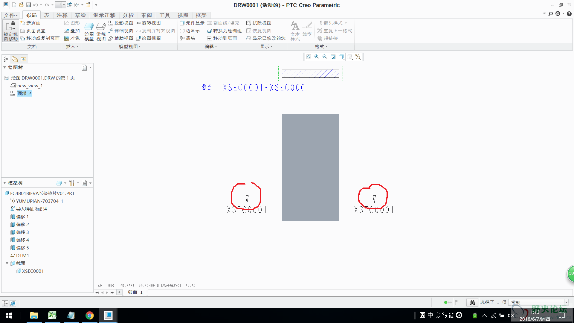

求助,如何改变creo工程图中的截面箭头大小,在哪里设置
工程图截面
工程图截面

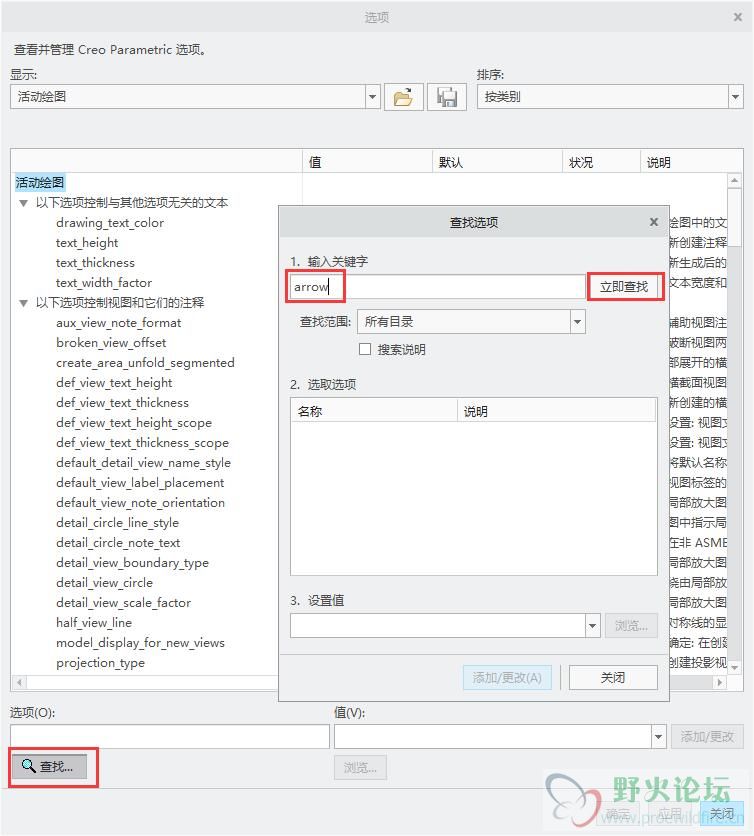

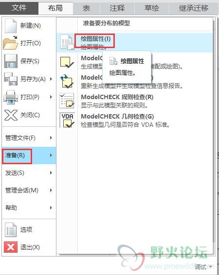

发表于 2018-6-7 01:15 | 显示全部楼层
按以下图示操作即可
修改前
修改箭头操作流程
修改后的效果
