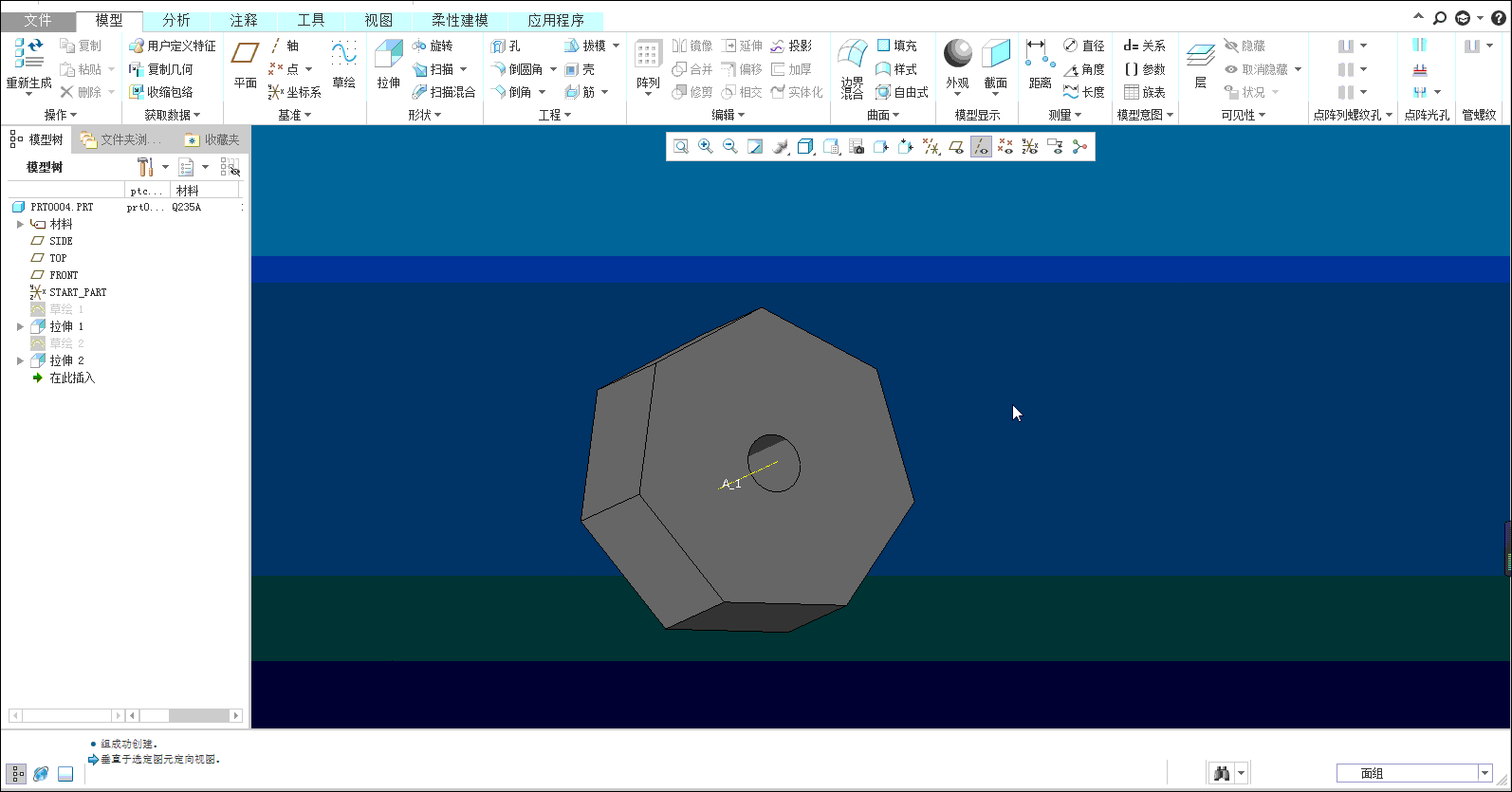

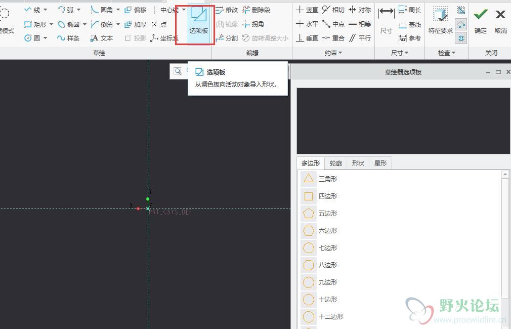

CREO4.0好像不能画正多边形,印象中proe4.0就能画,用直线画的话,需要太多约束,太麻烦了,大家都是怎么画正多边形的?另外英制管螺纹也没有,这个大家又是怎么做的。最好来份图文讲解,也方便后来不明白的人学习。

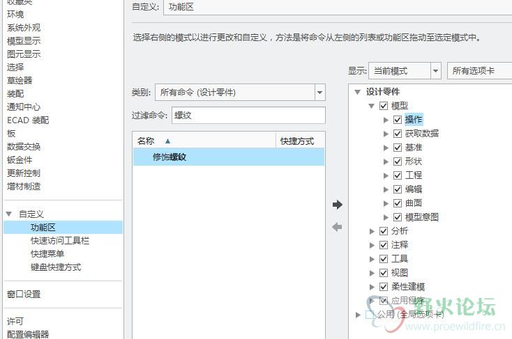

怎么可能不会,呶,如图
管螺纹
管螺纹

发表于 2018-6-6 17:58 | 显示全部楼层
不是插件,是一个大神做的模板

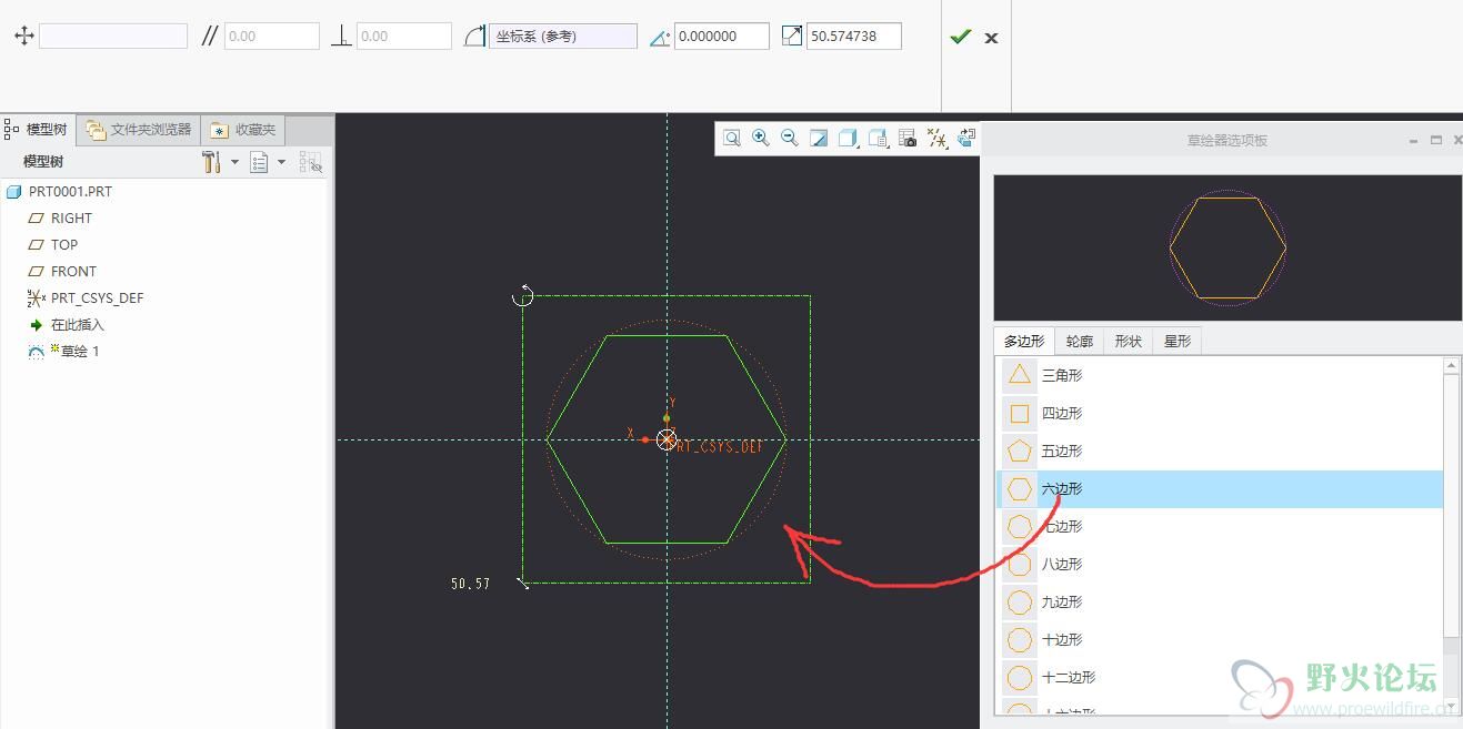

发表于 2018-6-6 19:04 | 显示全部楼层
creo的正多边形在选项板中,点击选项板,弹出选项板对话框,在对话框的多边形中选择需要的正多边形,用鼠标按住直接拖入草绘中即可

creo的正多边形在选项板中,点击选项板,弹出选项板对话框,在对话框的多边形中选择需要的正多边形,用鼠 ...
已经解决了,多谢。
