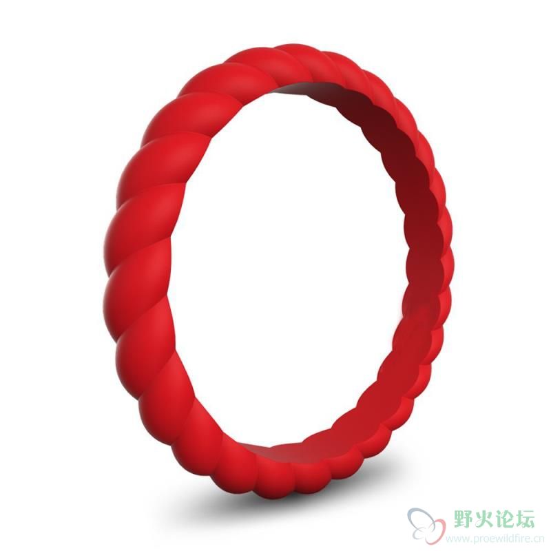

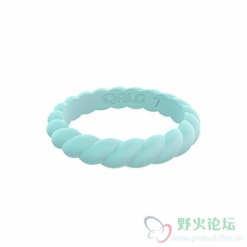

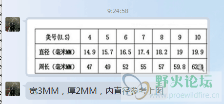

求各位大神教画这个指环    给点思路     下面是效果图和参数

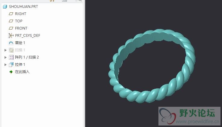

发表于 2018-6-6 14:40 | 显示全部楼层
这个比较简单,就是先扫描一个环形螺旋曲面,然后以曲面的边线为轨迹扫描出螺旋实体,最后阵列一下就行了
98
147
 楼主| 发表于 2018-6-7 16:12 | 显示全部楼层
