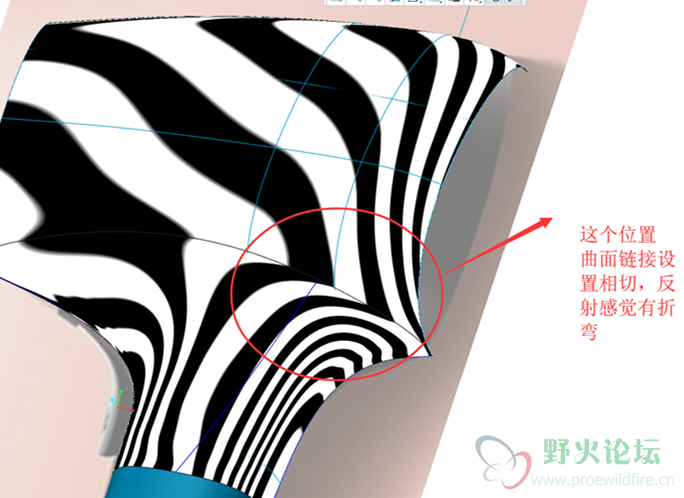

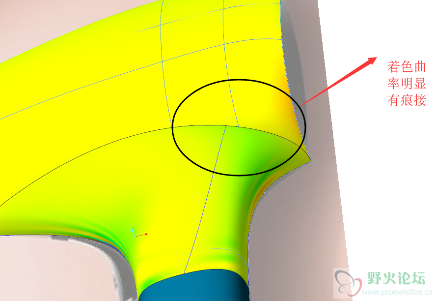

如图所示,曲面链接设置为相切,但反射总感觉不太顺,请教这是什么问题

视觉效果不太好 总感觉有折痕

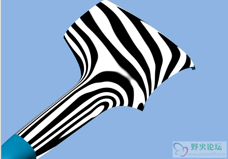

发表于 2018-6-5 19:39 | 显示全部楼层
帮你调整了一下,感觉稍顺了一点,附件发上来,谨供参考

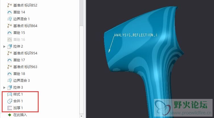

发表于 2018-6-5 20:59 | 显示全部楼层
曲率连续~~
