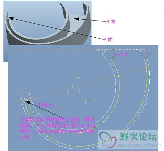

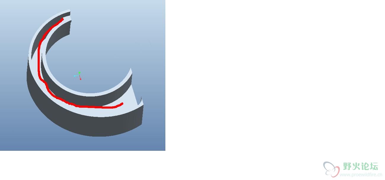

Proe 超級驗难画的斜坡,如图片
顺着红线与不规则圆周画斜坡。兄弟们有没有什么高见。
附件为3D
二、首先谢谢大家的回复,其次补充问题描述
图片2所示,
可能我沒有把問題敘述清楚,導致誤解。以A面掃面到B面的渐变斜坡哦,以草绘轮廓线为起始点到终止点。
问题增述
问题增述
xiepo.rar

发表于 2018-5-31 19:13 | 显示全部楼层
超级简单,一个扫描即可完成
weng.chen + 1 热心助人

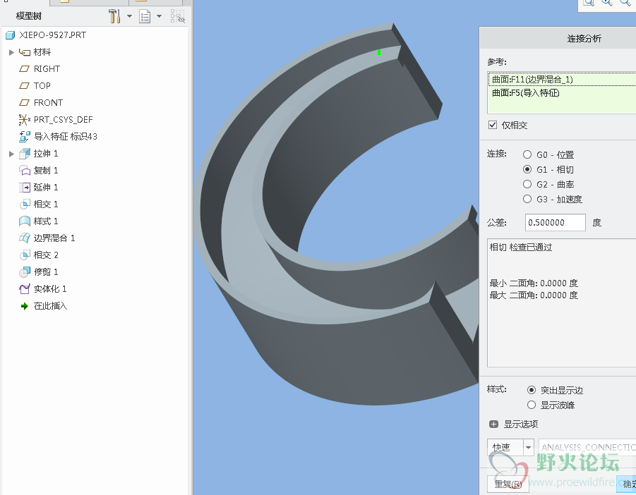

发表于 2018-6-2 15:57 | 显示全部楼层
之前CREO3.0的,现在是PROE5.0的,看看吧!
xiepo.prt.zip
78.62 KB, 下载次数: 14

 楼主| 发表于 2018-6-4 08:44 | 显示全部楼层
yuanbin20 发表于 2018-5-31 19:13
超级简单,一个扫描即可完成
哥們,你這個是單純的掃面,那個大頭那端是要與底面過來5mm的面平齐的
193

 楼主| 发表于 2018-6-4 09:19 | 显示全部楼层
超级简单,一个扫描即可完成
哥们,我怎么扫描不了,我也是和你一样做的。

发表于 2018-6-4 11:46 | 显示全部楼层
内外圆不是同心的,扫描的话难与原图两头相接.
TEMP.rar
165.04 KB, 下载次数: 6
