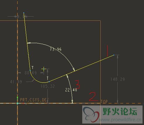

就是一个小小的标注问题。
两条直线的夹角我们已经知道。。但是我想问下。
我想标注出下面那条斜线与底边的夹角要怎么做。
就是标注出下面斜线与底边的夹角。。
先谢谢各位啦。我是新手。才刚刚学。。。

直接点就行啊,先点那条线再点下面的基准线,再点中键就出来了,发个图你看看吧,按123步就行了

发表于 2008-11-12 23:25 | 显示全部楼层
看看这样行吧,不行你再跟帖

非常感谢。。可以勒。。。我的是M120版本的。。。所以还要点那个图标。。
重新.jpg 还要点这个才可以。。。就是你说的那个步骤。。谢谢哈。。。
