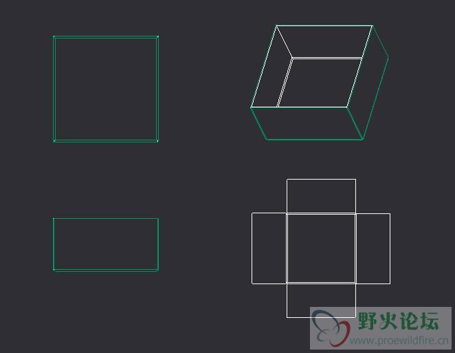

:o:o:o求大神支招,每次画完三维再导图很烦。

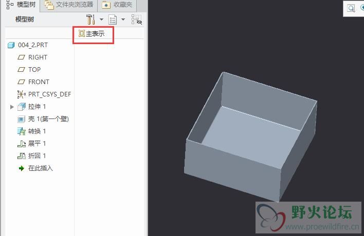

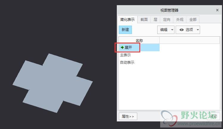

可以,建几个简化表示图,可搞定

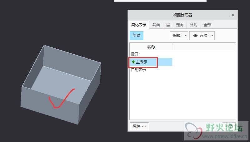

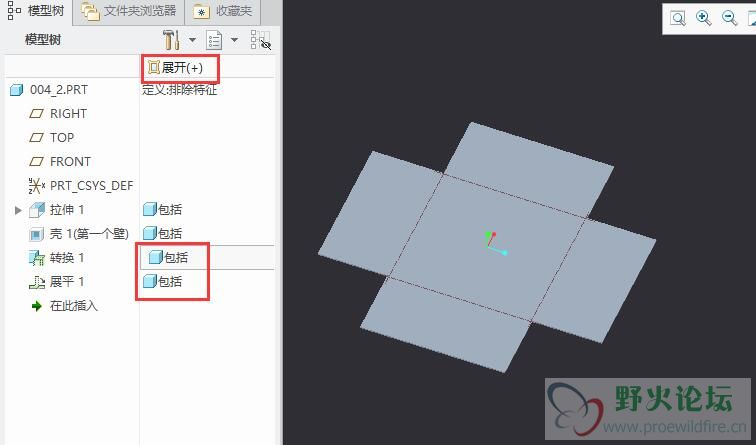

当然可以,不过需先在模型中新增一个展开表示,然后在工程视图属性中改为展开表示就行了
