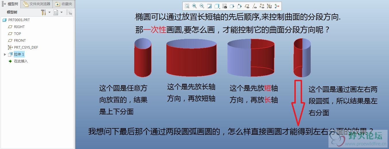

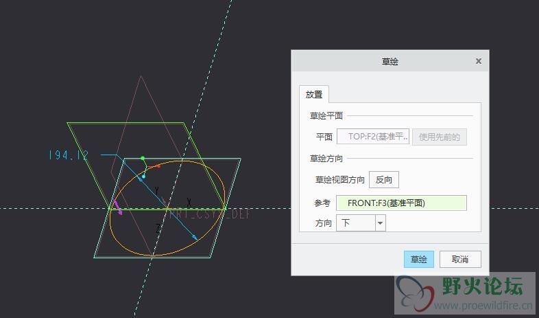

请高手指点一下,如下图中说明的,要怎么一次画圆得到左右分面的效果

 楼主| 发表于 2018-5-24 07:47 | 显示全部楼层
补充:是要一次性草绘圆就可以得到左右分面的效果(也许有的朋友本来就可以一次左右分面,那你的就是怎么一次画出上下分面效果),草绘圆时不是通过打断才得到左右(上下)分面的

发表于 2018-5-24 08:12 | 显示全部楼层
圆正草绘视图里都是上下分,我是通过调整参考平面,转动90度,得到左右分

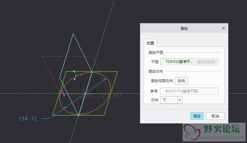

发表于 2018-5-24 08:34 | 显示全部楼层
1. 画椭圆是按第一个放置轴位置来分面的,与长短轴无关,这个操作很易控制实行;
2. 画圆时分面的规则是:草绘放置定向视图时,哪个参考面向下,分面线就落在哪个参考面上
2.1 草绘放置定向视图时,前基准面向下,分面线就落在前基准面上
2.2 草绘放置定向视图时,右基准面向下,分面线就落在右基准面上
