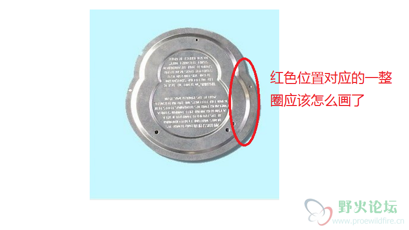

请大神帮帮忙,这个红色圈位置的那一整环应该怎么画了,感谢

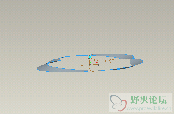

3197
发表于 2018-5-22 23:51 | 显示全部楼层
这不就是拔模偏移做出来的吗

 楼主| 发表于 2018-5-23 06:49 | 显示全部楼层
yuanbin20 发表于 2018-5-22 23:51
这不就是拔模偏移做出来的吗
应该不是吧,这个一整环好像莫比乌斯环啊,应该不是拔模偏移啊
130
153
发表于 2018-5-23 08:21 | 显示全部楼层
边界
340
408
发表于 2018-5-23 09:54 | 显示全部楼层
这个反光看不清效果,感觉不是莫比环那样的,就是中间凹了,倒了下角,所以偏移就能整圈出

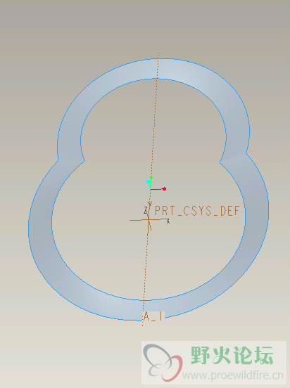

发表于 2018-5-23 10:16 | 显示全部楼层
边界混合  加了几个控制点
prt0001.prt.rar
82.17 KB, 下载次数: 8

 楼主| 发表于 2018-5-23 14:34 | 显示全部楼层
szb410886654 发表于 2018-5-23 10:16
边界混合  加了几个控制点
我也只是看到那张图片,不过感觉挺像的,谢谢大神的帮忙

 楼主| 发表于 2018-5-23 16:34 | 显示全部楼层
非常感谢,这个就是我想要的那种设计。有个问题就是最后一步抽壳,你抽3的时候没有问题,我这里不知道那里设置不同,抽3mm以下可以,抽3mm以上也可以,就是输入3mm时抽不了,这个不知道是那里出错,不知道大神知不知道怎么处理了

发表于 2018-5-23 20:33 | 显示全部楼层
原来是扭曲的啊,图片看不清,我还以为是平面凸起呢
