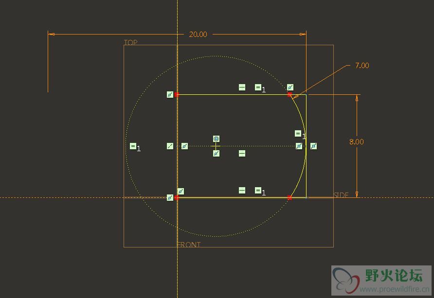

发表于 2018-5-21 21:38 | 显示全部楼层 |阅读模式

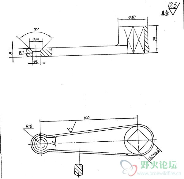

如图

 楼主| 发表于 2018-5-21 21:39 | 显示全部楼层
图中的完全倒圆角是R7的、默认导出来的完全倒圆角是8的直径

发表于 2018-5-21 22:05 | 显示全部楼层
这个不是完全倒圆角,完全倒圆角是不能修改半径的

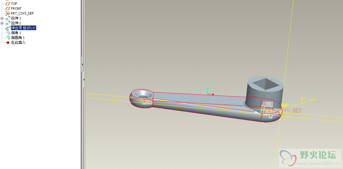

发表于 2018-5-22 07:47 | 显示全部楼层
用旋转,截面如图

发表于 2018-5-22 08:01 | 显示全部楼层
我觉得吧  不需要倒圆角呀!  用扫描     差异在于建模的思路

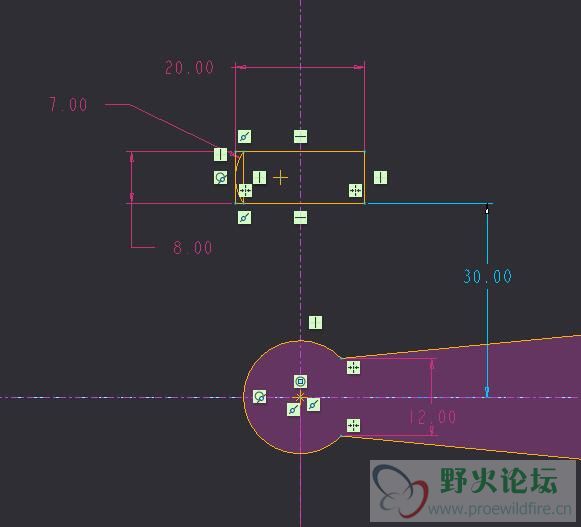

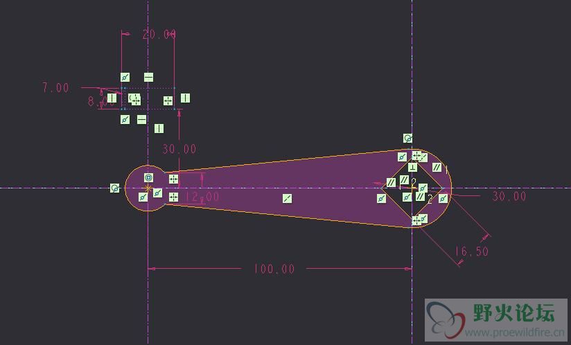

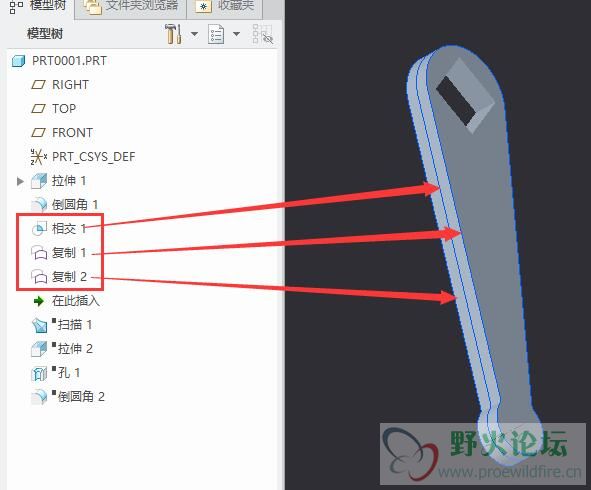

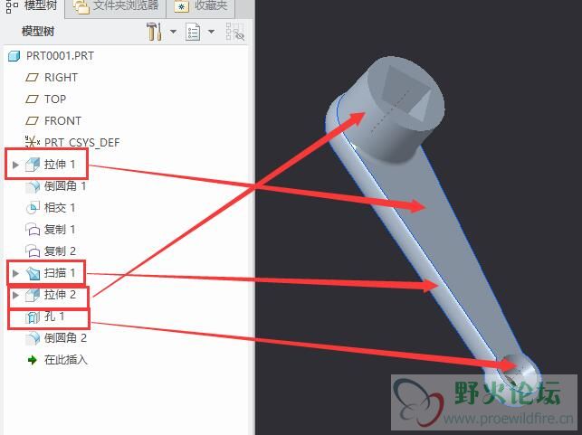

发表于 2018-5-22 14:01 | 显示全部楼层
二个要点:
1. 弧形轮廓是扫描出来的
2. 拉伸基材时小圆直径无数据,需辅助作图确定
草图完成后需把辅助图元转为构造线
回复 顶 1 踩 0
44
 楼主| 发表于 2018-5-22 16:34 | 显示全部楼层
yuanbin20 发表于 2018-5-22 14:01
二个要点:
1. 弧形轮廓是扫描出来的
扫描的轨迹 那三步怎么弄的呀,曲面命令不太懂。 总之很感谢啦、
2272
341
3197
发表于 2018-5-23 09:02 | 显示全部楼层
中间一条做扫描原点轨迹,是直接用TOP基准面与侧面相交形成的,上下二条扫描轨迹是直接复制边线形成的,也可通上下表面与侧面相交形成,另外三条线都可用草图绘制,这些方法都没有定规的,依个人喜好只要做出来就行了
