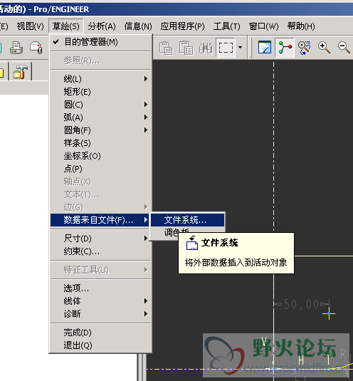

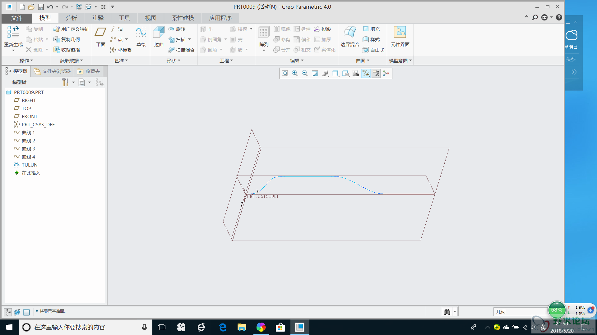

看了一些凸轮建模的例子,用扫描的方式,并把图形(推杆行程的坐标曲线)应用到关系式:sd4=evalgraph("tulun",360*trajpar)进行扫描就生成凸轮,不知道怎么把方程曲线变成图形,方程曲线没办法用于  sd4=evalgraph("tulun",360*trajpar),请大师指教。
javascript:;
 楼主| 发表于 2018-5-20 22:13 | 显示全部楼层
其实应该是草绘怎么变成图形,凸轮有四段,所以有四个方程曲线,然后在草绘里把四段曲线复制出来
652
963
希望之星勋章热心助人勋章

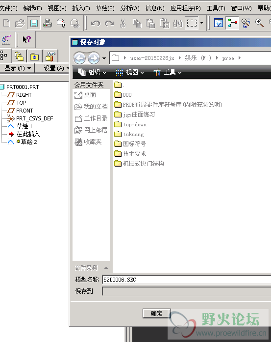

发表于 2018-5-21 07:45 | 显示全部楼层
草绘模式下保存  草绘 。   进入图形创建  插入保存的草绘 即可

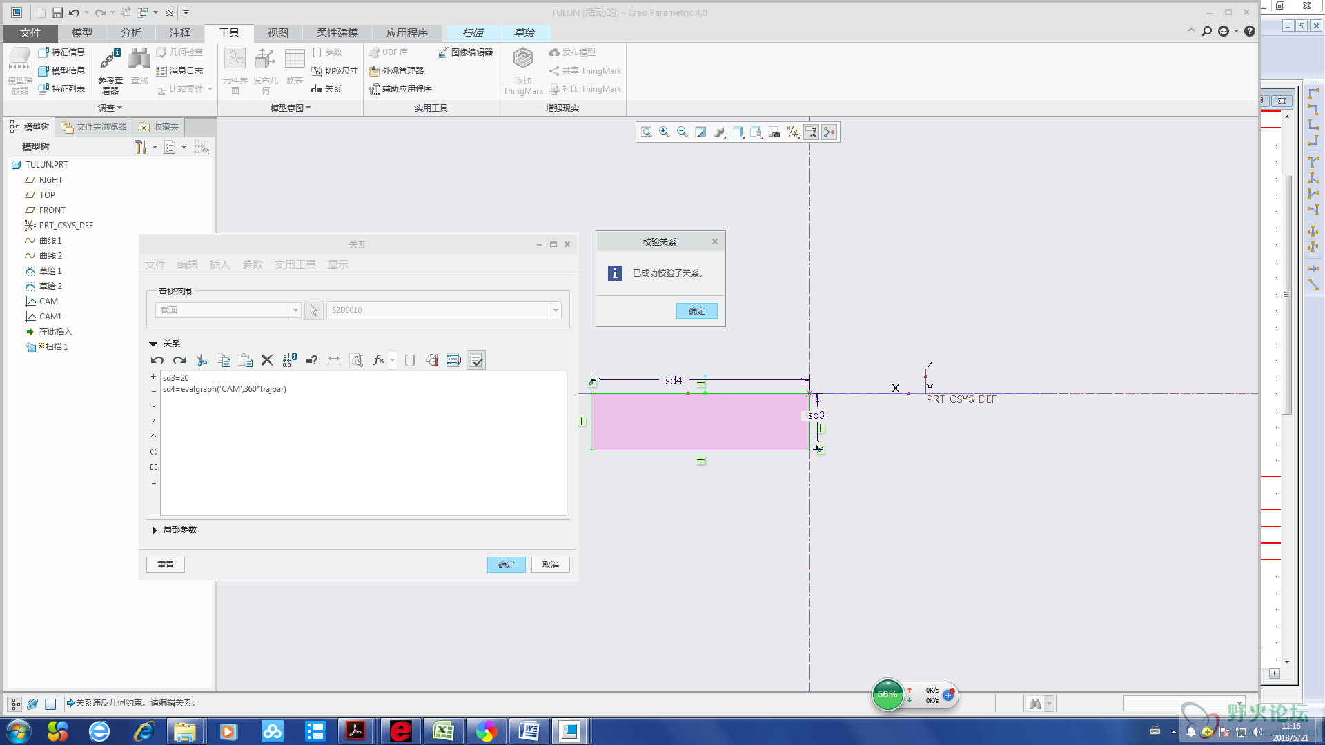

 楼主| 发表于 2018-5-21 11:19 | 显示全部楼层
我现在可以画出图形了,但是在截面进行扫描时,关系式校验成功,但是却没有办法确定关系,就是没法进行扫描

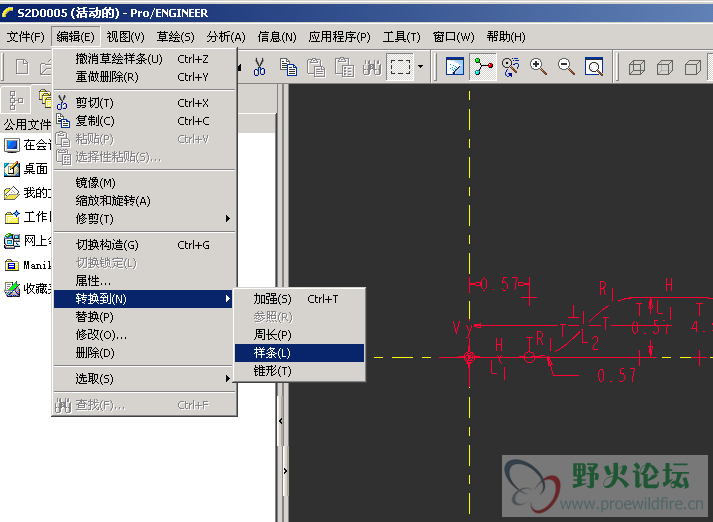

发表于 2018-5-21 12:14 | 显示全部楼层
在图形里  全选线 再把线转换成样条线  试试看(   还有你的关系式 sd4  初始值为0吗)

 楼主| 发表于 2018-5-21 14:04 | 显示全部楼层
我把线换成样条线,关系式sd4初始值按照图形来说是0,图形的初始点坐标是(0,0),这样还是不行
