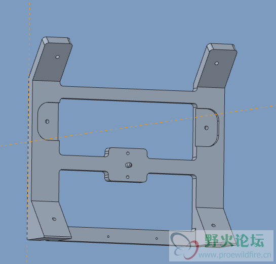

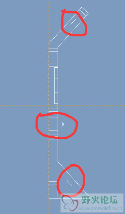

发表于 2018-5-18 11:39 | 显示全部楼层 |阅读模式
是我Creo有问题吗?
321
433
发表于 2018-5-18 15:14 | 显示全部楼层
修改精度试试
476
544
发表于 2018-5-18 16:27 | 显示全部楼层
设置边线的显示质量试试,在选项-图元显示-几何显示设置-边显示设置
292
356
发表于 2018-5-20 07:09 | 显示全部楼层
可能是显示问题。
130
166
 楼主| 发表于 2018-5-22 19:18 | 显示全部楼层
解决了,显示轮廓边 未勾选,勾选就好了,谢谢各位了
569
710
发表于 2018-7-21 08:42 | 显示全部楼层
在那里选,显示轮廓边
