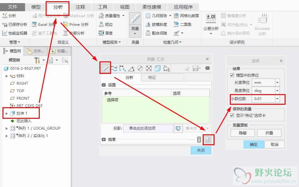

发表于 2018-5-16 21:32 | 显示全部楼层
方法一
2753
417
4149
热心助人勋章希望之星勋章优秀会员勋章嘉宾勋章

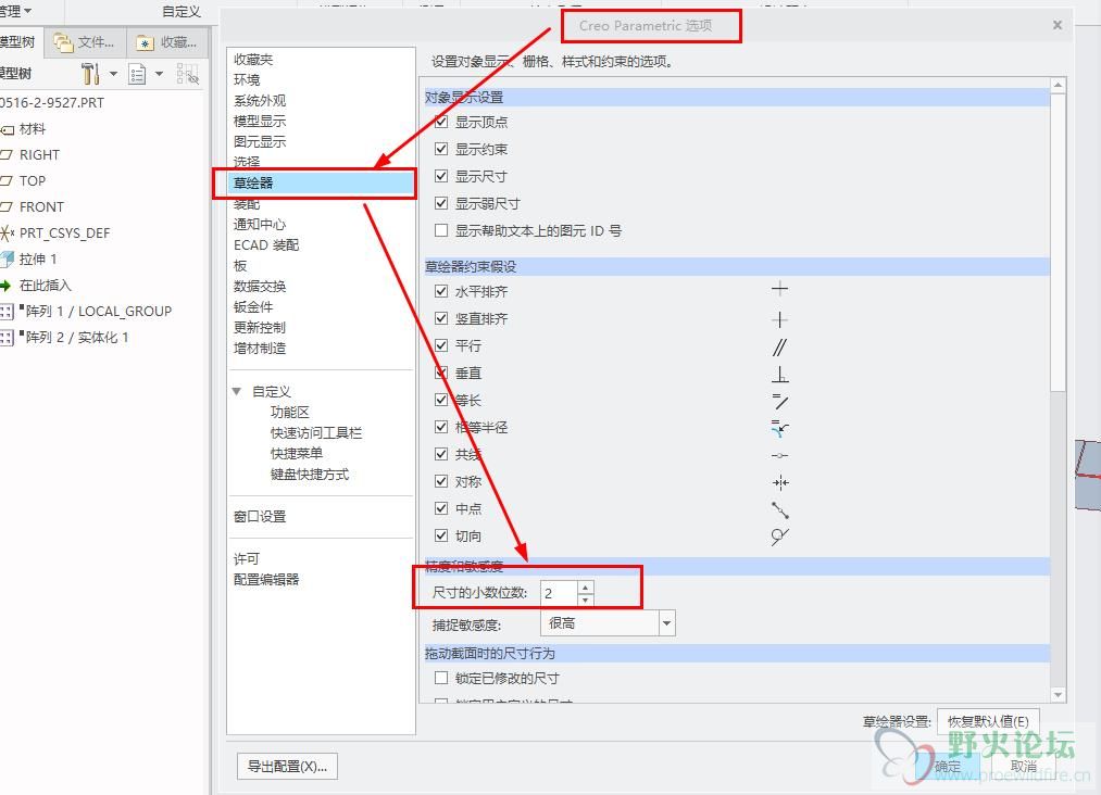

发表于 2018-5-16 21:35 | 显示全部楼层
方法二
2753
417
4149
发表于 2018-5-16 21:43 | 显示全部楼层
方法三

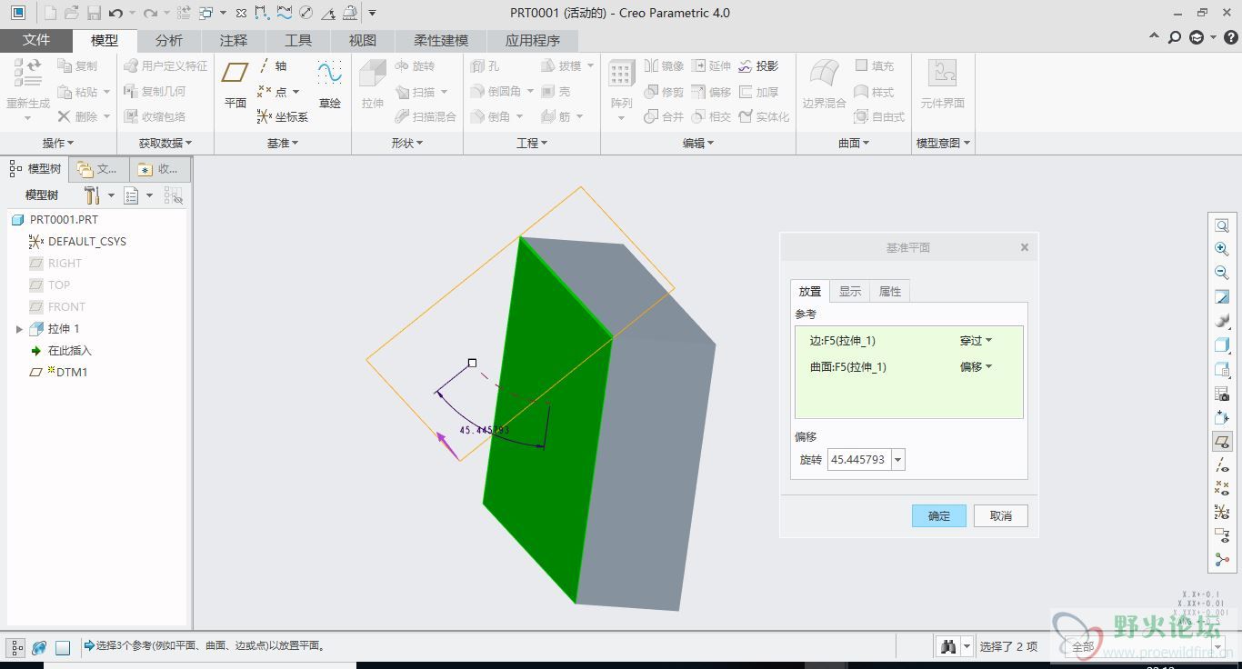

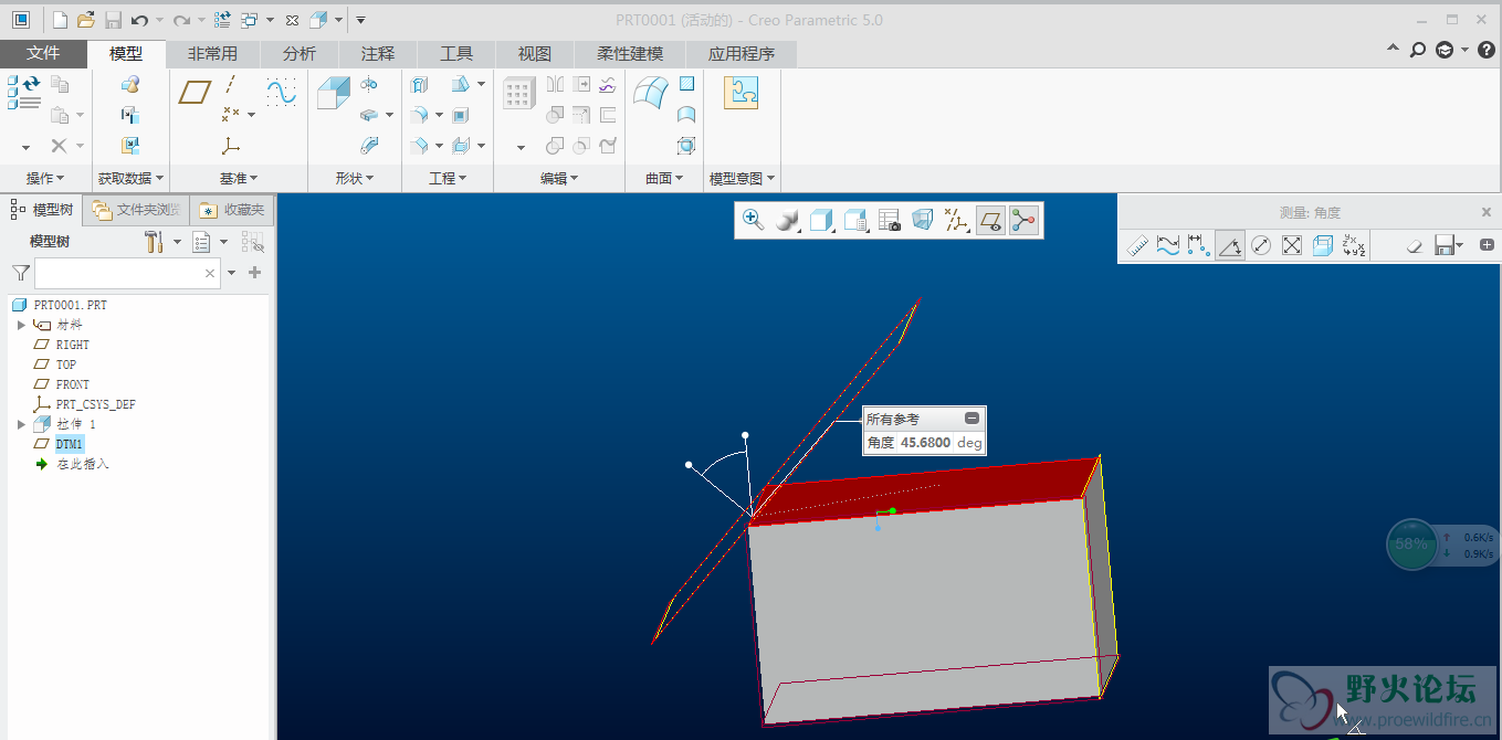

我提的问题非显示或测量问题,也不是草绘里面的问题,而是角度值输入问题,比如建一个平面,选择一个轴和一个参考平面,然后输入新建的面与参考平面的夹角,输入这个夹角值就出现了所述问题。
这种情况只在creo5.0里出现的,以前的版本从未有这种情况。
图中输入的角度值45.445793在creo5.0里只认45.0有效。
156
546
851

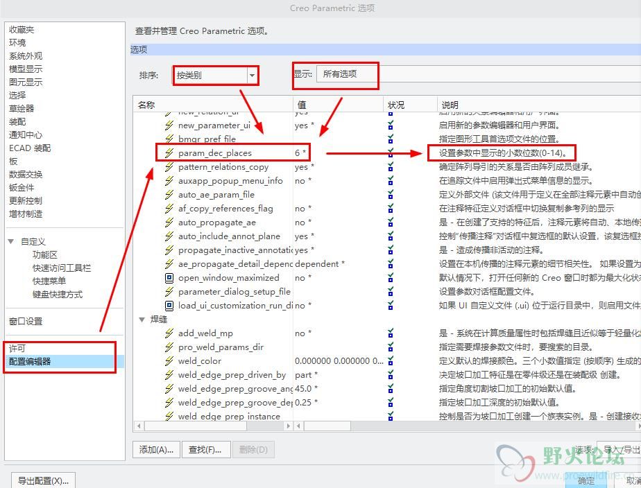

 楼主| 发表于 2018-5-18 16:02 | 显示全部楼层
问题找到了,是参数设置问题。
default_ang_dec_places
