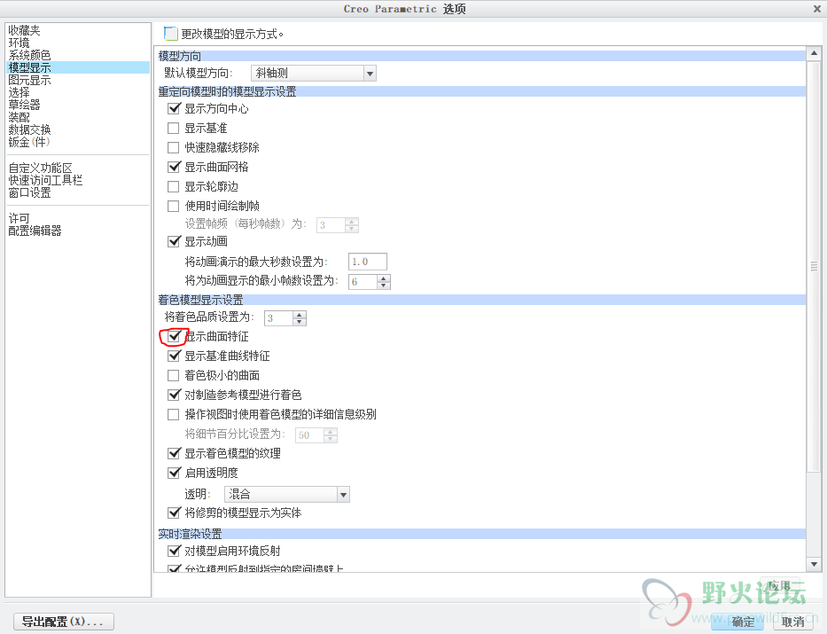

[已解决] Creo 2.0 曲面特征不显示
 楼主| 发表于 2018-5-16 17:23 | 显示全部楼层
自己遇到的问题,后面翻了下参数找到了原因,是由于模型显示里没有对显示曲面特征进行勾选。
因为现在许多人都是自己装的软件,配置参数也直接照搬网络能查到的链接或从身边人要到的config,所以安装后总会有大大小小的问题。
鉴于软件的强大我也还只是个会使用基本操作的菜鸟而已,很多时候遇到问题不知道原因在哪,留下问题答案,也方便后面遇到同样问题的人可以很快解决。

发表于 2020-9-10 14:08 | 显示全部楼层
是的,我也碰到这个问题,谢谢你,是模型 里没显示打勾
