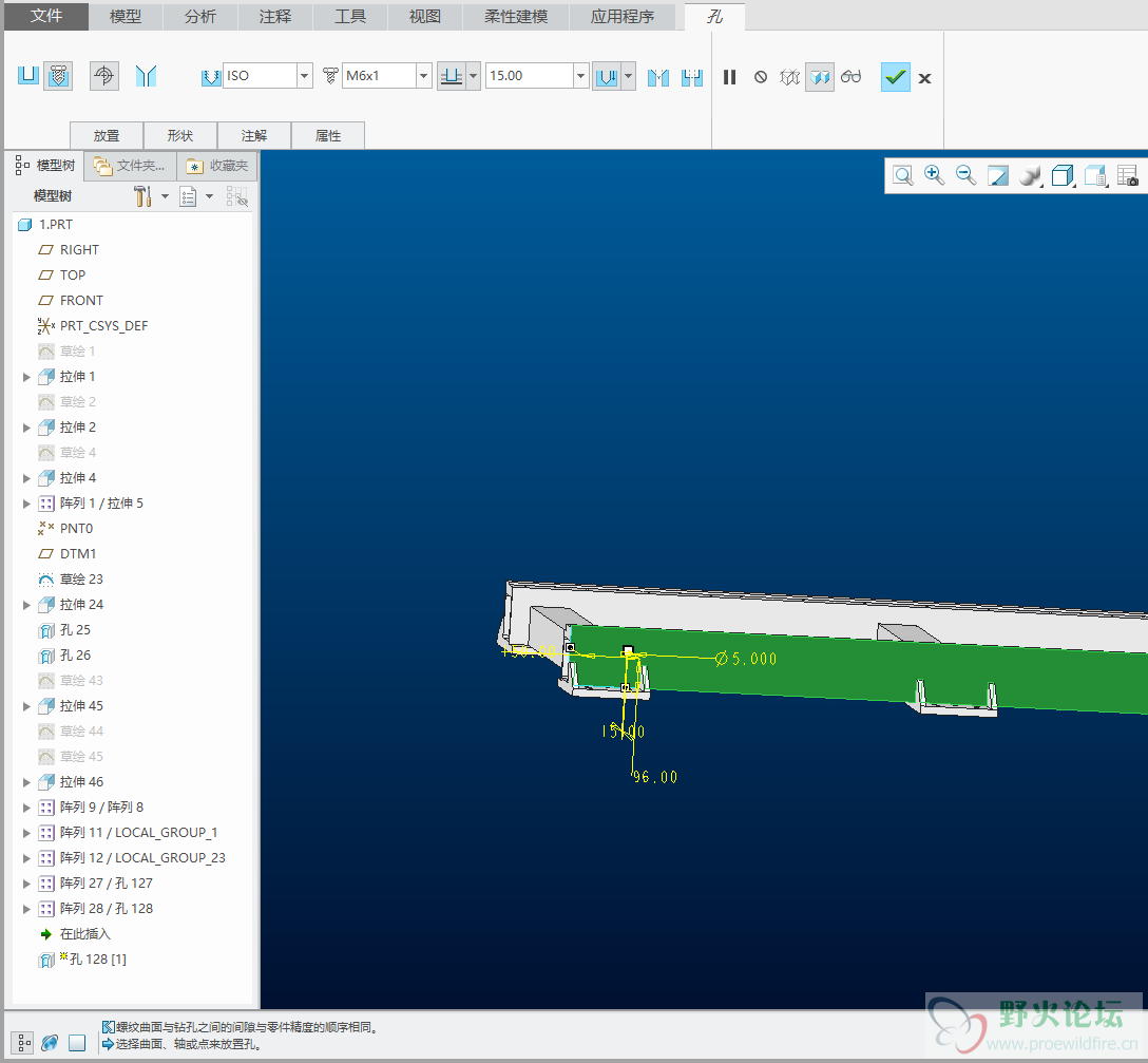

螺纹曲面与钻孔之间的间隙与零件精度的顺序相同
螺纹孔
螺纹孔

 楼主| 发表于 2018-5-15 09:46 | 显示全部楼层
不能添加螺纹,添加螺纹就报错

发表于 2018-5-15 22:41 | 显示全部楼层
你随便新建个零件创建孔看是否有同样的提示

 楼主| 发表于 2018-5-16 08:10 | 显示全部楼层
随便创建可以添加,就图上的地方可以打螺纹孔,不能添加螺纹

发表于 2018-5-16 09:13 | 显示全部楼层
从来不做螺纹,都是在图中说明通孔处为螺纹孔即可

发表于 2018-5-16 22:54 | 显示全部楼层
那你改改零件的精度试试

 楼主| 发表于 2018-5-17 08:02 | 显示全部楼层
野火 发表于 2018-5-16 22:54
那你改改零件的精度试试
零件精度怎么改的
