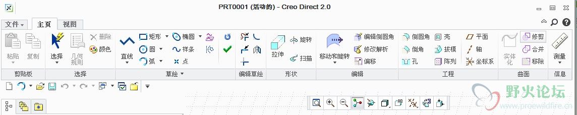

发表于 2018-5-11 09:16 | 显示全部楼层 |阅读模式
才接触creo,发现好多proe的命令找不到。。求助

发表于 2018-5-11 09:54 | 显示全部楼层
你打开的是Direct,应该打开parametric

发表于 2018-5-11 10:23 | 显示全部楼层
开的程序都不对     是 parametric

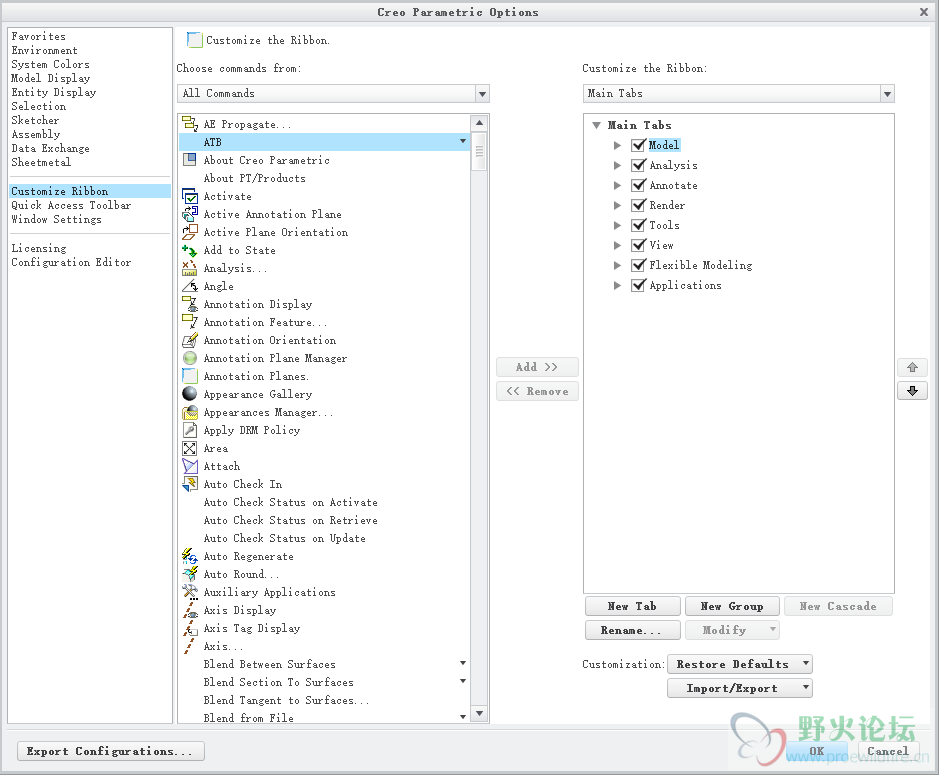

 楼主| 发表于 2018-5-11 13:55 | 显示全部楼层
ylhejie 发表于 2018-5-11 09:45
要什么命令,自己在这个菜单里去添加。
我有试过添加,但好像一些命令还是没看到。。
56
78

 楼主| 发表于 2018-5-11 13:56 | 显示全部楼层
