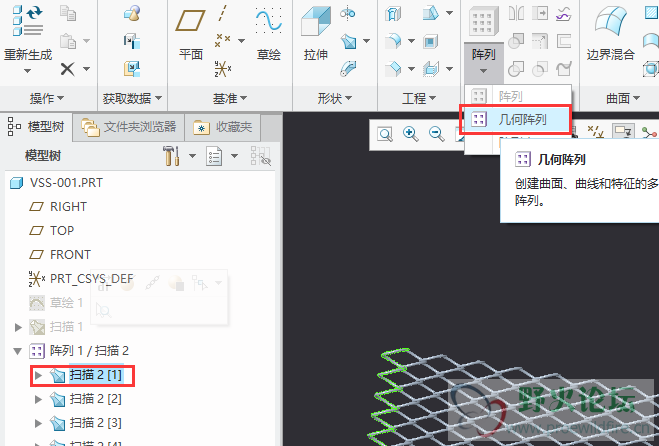

如附件图片和3D。求助。
图中那步MOVE COPY如何操作。。。

发表于 2018-5-10 11:52 | 显示全部楼层
这个是几何阵列

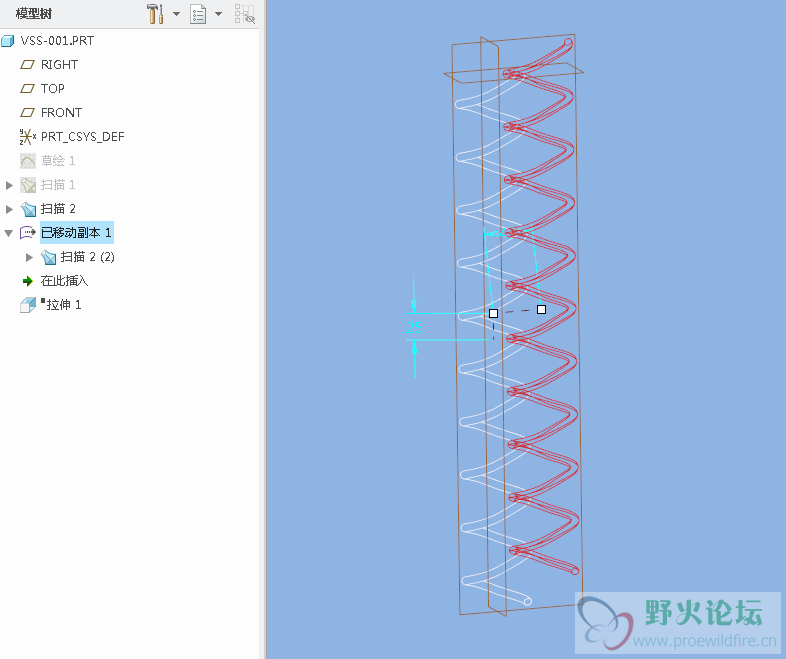

发表于 2018-5-10 16:11 | 显示全部楼层
lwh830712 发表于 2018-5-10 12:41
谢谢yuanbin20.
能接着看下下一步MOVE COPY吗?
你附件中的那个Move copy复制的是特征,不是曲面,所以可以阵列
直接在模型树中点扫描2复制>选择性粘贴>勾上对副本应用移动/旋转变换>确定>输入相应尺寸
完成后对这个复制特征就可以阵列了

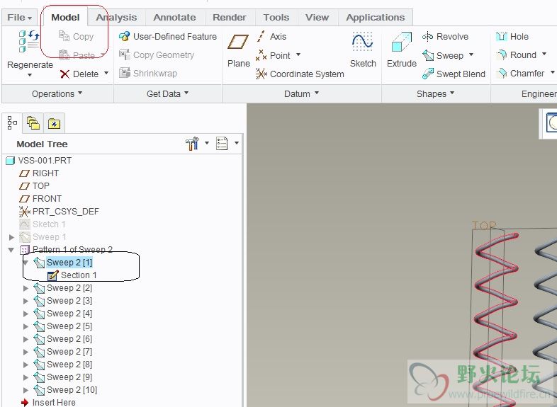

 楼主| 发表于 2018-5-10 16:20 | 显示全部楼层
直接在模型树中点扫描2复制>选择性粘贴> ...
感谢iskgjj的回复!我在模型树中点了扫描2,但复制按钮是灰色的。操作不下去了。。。如图片
。我在特征中有继续做个简单的拉伸实体,然后去MOVE COPY,是可以的。

发表于 2018-5-10 16:36 | 显示全部楼层

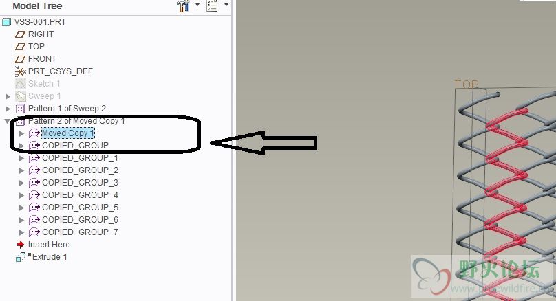

。我在特 ...
在阵列前复制移动,然后再相应阵列

 楼主| 发表于 2018-5-10 17:55 | 显示全部楼层
iskgjj 发表于 2018-5-10 16:36
在阵列前复制移动,然后再相应阵列
OK,操作成功。谢谢iskgjj.
