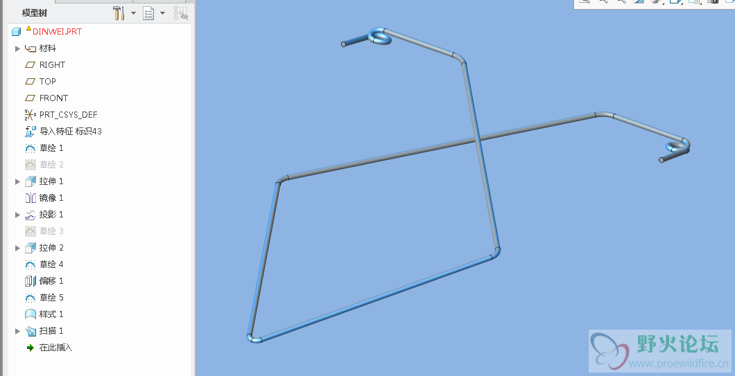

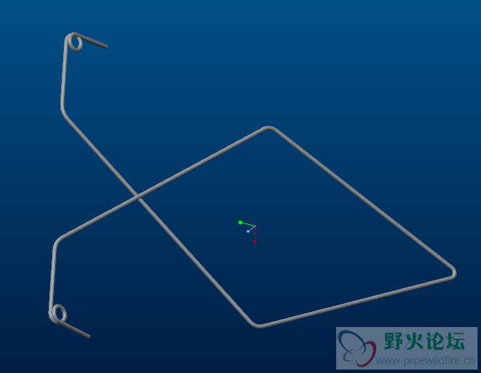

各位大神,帮小弟看看这个东西怎么画呗。附件与stp及图片。在此先谢谢了

发表于 2018-5-9 10:14 | 显示全部楼层
9527
dinwei-9527.prt.rar
161.25 KB, 下载次数: 15
售价: 1 金钱  [记录]
Creo 4.0 M020

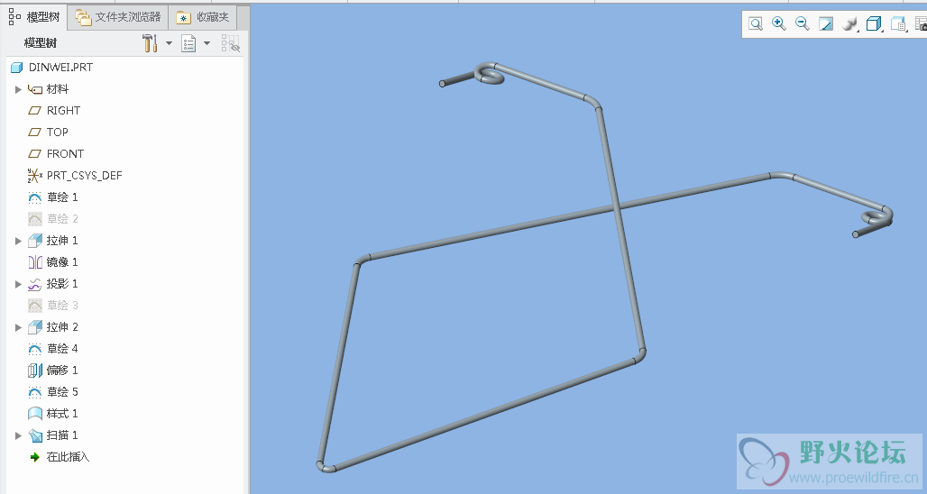

发表于 2018-5-9 10:56 | 显示全部楼层
难度不大,关键是做曲线过渡连接
dinwei.prt.rar
91.11 KB, 下载次数: 13
售价: 3 金钱  [记录]
creo4.0

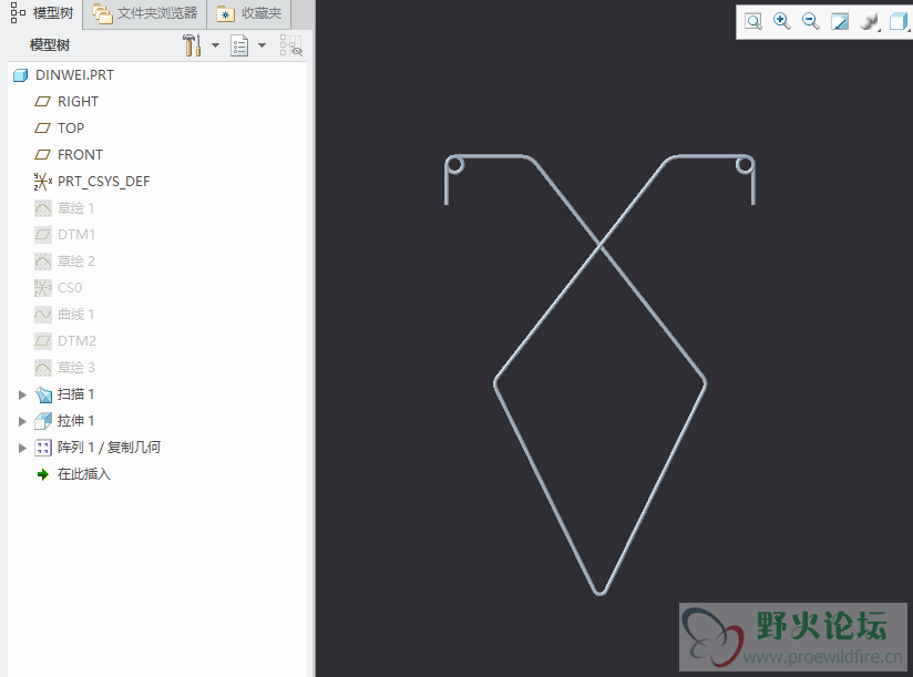

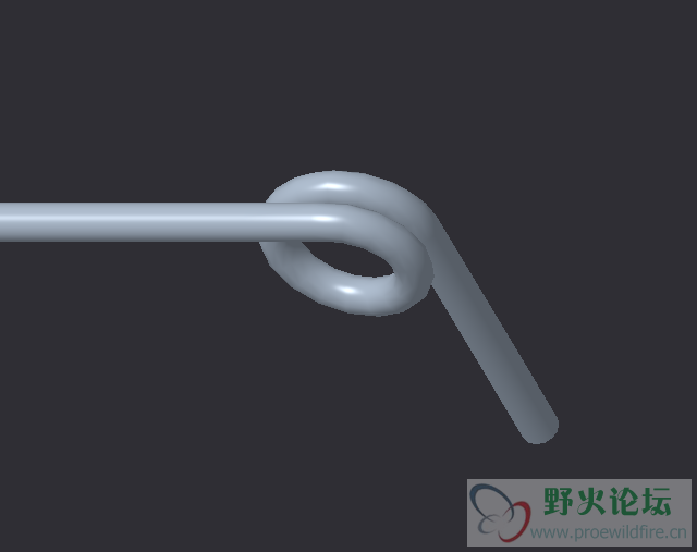

 楼主| 发表于 2018-5-14 01:02 | 显示全部楼层
yuanbin20 发表于 2018-5-9 10:56
难度不大,关键是做曲线过渡连接
谢谢,但是那个曲线方程你是怎么弄出来的啊?
r=1.3
theta=t*450
