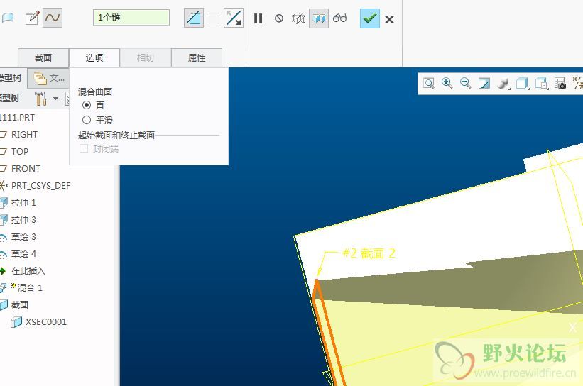

 楼主| 发表于 2018-5-21 16:51 | 显示全部楼层
yuanbin20 发表于 2018-5-8 21:42
一个混合操作即可搞定
大佬,前几天一直有事儿,没时间认真弄,现在我按照你的方法,可是我画出来是这样的!相贯线是条曲线呢,为什么不是垂直的那种!
1111.prt.rar

发表于 2018-5-21 17:57 | 显示全部楼层
Michael.Owen 发表于 2018-5-21 16:51
大佬,前几天一直有事儿,没时间认真弄,现在我按照你的方法,可是我画出来是这样的!相贯线是条曲线呢, ...
这里选直的,不就行了

 楼主| 发表于 2018-5-22 14:58 | 显示全部楼层
aasohu 发表于 2018-5-21 17:57
这里选直的,不就行了
嗯,原来是这里!谢谢哈。

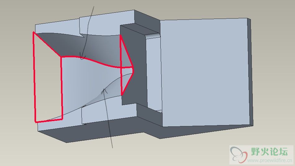

发表于 2018-5-24 14:46 | 显示全部楼层
从图上显示,应该是有一个螺旋切除
1017
1165
或者面部分拔膜
