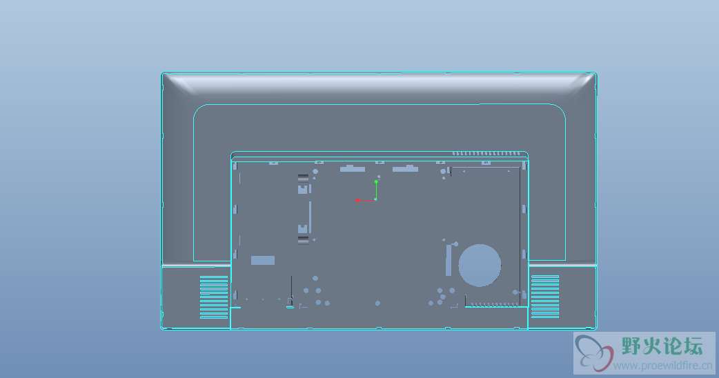

[求助] 有高手指教指教 如何让面平滑
159
208
发表于 2018-5-8 09:35 | 显示全部楼层 |阅读模式
111.png QQ图片20180507160611.png 外围的角比上面的角要小很多  过渡出现起皱 求高手分析

发表于 2018-5-8 11:18 | 显示全部楼层
上传PRT或者STP

发表于 2018-5-8 14:54 | 显示全部楼层
加线,让圆角过渡自然

发表于 2018-5-8 15:17 | 显示全部楼层
切面   重新做

发表于 2018-5-8 21:08 | 显示全部楼层
这是电视机后壳还是monitor后壳,同道中人啊,这种过度位置实际都用变半径倒圆角方式实现。倒圆角一般就能实现产品要的形状了,而且模具厂的加工难度也小。如果非要做成曲面,可以构建线条,然后边界曲面做好后实体化,只是模具厂很难模仿到你建好的曲面,加工模具用的机床也得是4轴以上,且加工周期长。以上望参考。
当然如果是高端产品不差钱,那就用边界面做成曲率连续慢慢金雕细琢的优化。
