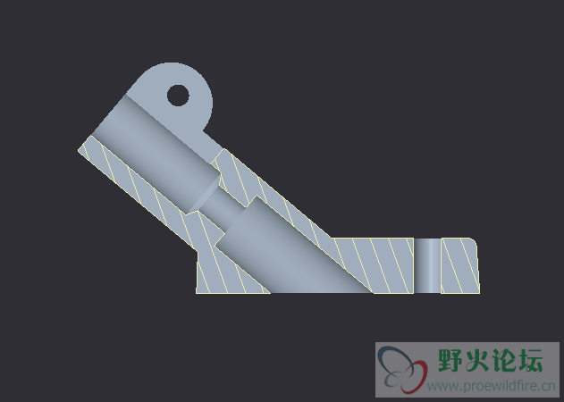

就几个拉升 1个旋转 倒几个角就可以搞定啊

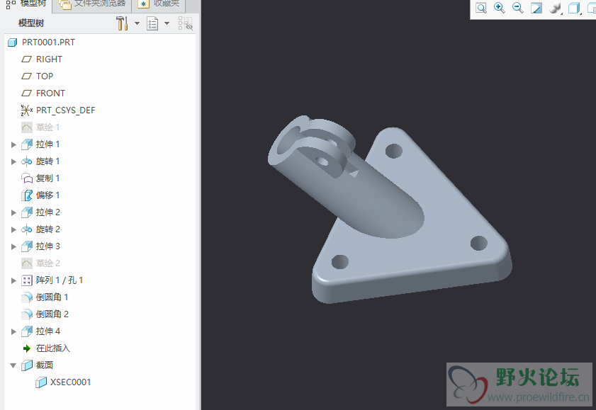

大致是这样的,画的有点丑,修改下尺寸就好 倒个角

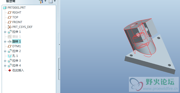

谢谢了  我做的时候做了好多基准面  才做出来  基准面做的也耗费了很多时间

我初学时也有这个很多基准面的问题。所以学CREO的人后来都是画孔喜欢用旋转命令。这样可以少点平面和草图。一个旋转可以替代同轴的N多拉伸孔。

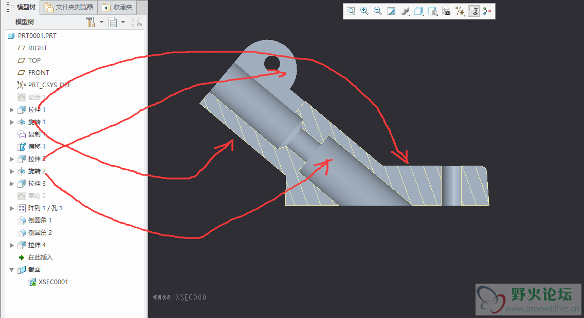

发表于 2018-5-5 16:11 | 显示全部楼层
都是简单的基础操作
1. 拉伸底板
2. 旋转圆柱体
3. 旋转切除孔
4. 其余细节。。。你懂的
